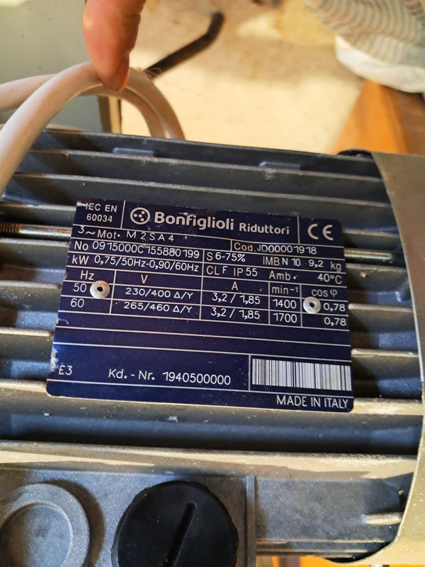

Odlican za njuKupili smo mašinu za meso Porkert 32 i sada kupujmo motor za nju. Našao sam trofazni 1,1kw sa reduktorom 97 obrtaja, je li to neki da kažemo idealan motor za nju ili da tražim neki drugi?
# Bonfiglioli reduktori 1,1kW - cijena za 1 kom.
# Bonfiglioli reduktori 1,1kW - cijena za 1 kom. - Elektromotori i agregati - 240 KMolx.ba
Pocinkovan.Odličan i koliko vidim da su aluminijumski motor i reduktor tako da neće biti teški.Može i slabiji motor,ja imam 800w,monofazni,104 obrtaja i ne oseća teret.

Kad stigne javite iskustvo, odakle ste naručili.Ja sam naručio onaj Bonfiglioli 1,1kw, treba da stigne koji dan, pa da skompletiramo i mašinu, ručno je poteško![]()
Čim stigne ide na montažu, pa javljam iskustvo.Kad stigne javite iskustvo, odakle ste naručili.
