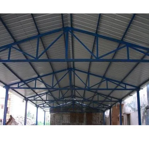

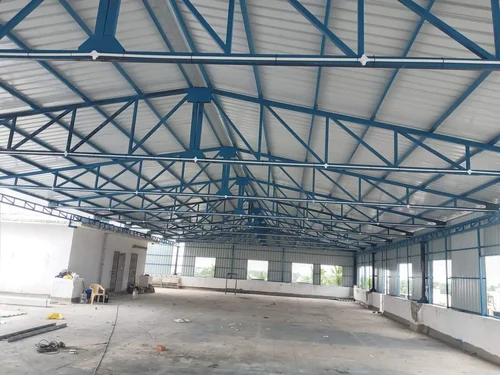

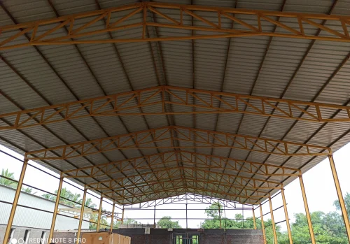

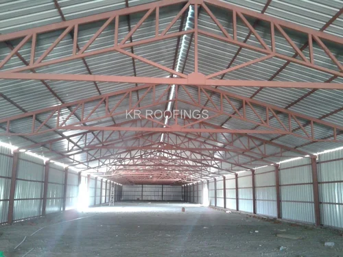

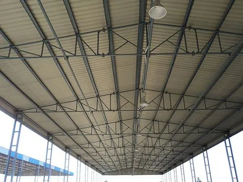

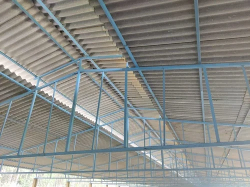

Pravila postoje i pridržavaju ih se statičari. Svaka iole ozbiljnija rešetka se radi prema statičkom proračunu i u skladu s arhitekturom koju treba zadovoljiti. Ponekad je potreban određeni kompromis izgleda i mjera. Uglavnom iz razloga jer je neisplativo. Svaka promjena neke dimenzije u retkastom nosaču utjeće na sve štapove i zato je svaka rešetka drukčija.pravila kao da nema,svi rade po svom,svaka resetka drugacija.
Ako se još dobro sjećam naziv za takvu rešetku je Firandellov nosač. Primjenjuje se za manje raspone, kada je zbog manje visine nosača/rešetke problematičan ispravan detalj čvora, odnosno kosi štapovi bi s gornjm i donjim pojasom rešetke zatvarali preoštri kut. Kod rešetke je poželjno da se osi štapova sijeku u jednoj točki čvora. Dopušteno je malo odstupanje, ali nijedna os ne smije izlaziti izvan debljine štapa.Sigurno znace i vertikale. Verovatno si nekad video manje resetke koje uopste nisu sa dijagonalama vec samo sa vertikalama. U tim slucajevima te vertikale odradjuju poso.
