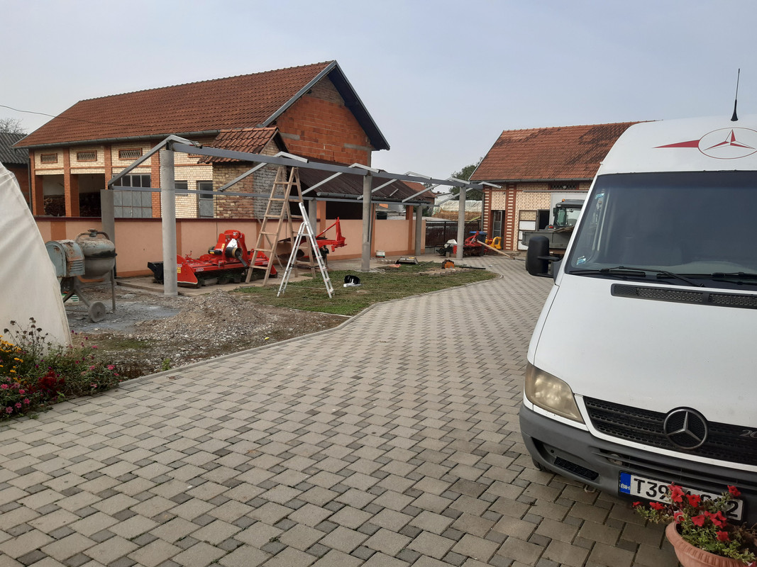

1,5m sa jedne i 2,5m sa druge strane da zbrino bude 4m, tako je po opštem aktu ako sama lokalna samouprava ili grad nemaju rešen planski dokument i regulisano urbanistički.Ako se dobro secam problem je da se legalizuje ako nije udaljen objekat. 1m cini mi se da je minimum.
Sva novogradnja višespratnih zgrada ima razmak stiropor. Pola gradova su tako izgrađeniUz pisanu saglasnost moze svakako, ako komšija ima zgradu uz među onda od te i tvoje zgrade mora mora biti 5m protiv požarni put.
i kod mene 40 godina kosave pa ode sve u k...c, mnogi objekti i takve zajebancije od krovovaHvala na dusebriznosti, ali letos je prezivela onu oluju kad kuce i ostalo nije.
Kod nas je to pre par godina menjano... To više ne važi... Stambeni objekat može da se pravi na međi ili na "nuli" kako ko zove, ako komšija potpiše, krov može da bude iznad komšijskog placa ali mora da bude obavezno oluk koji vodu vraća kod tebe u dvorište. Koliko se sećam tada su rekli da važi isto i za pomoćne objekte....Ako se dobro secam problem je da se legalizuje ako nije udaljen objekat. 1m cini mi se da je minimum.

3 metra nama receno za vislje objekte za vrh baste.mi odmakli 6.basta je takodje u pitanju.Meni kad je bio geometar da meri bastu pa sam ga bas pitao koliko treba da uvucem supa ako bi tu pravio,pa mi je objasnio da toliko da se uvucem da on moze onaj stap da stavi na medju,da mu ne smeta supa. Za kucu kao 1m
