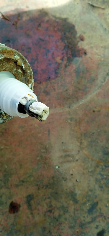

Konacno ovo odradio,nisam nasao vremena pre ...valjda ce drzati,2 rupe inace pogresno izbusene xd ...6 drzi armaturu,nemam sliku..uglavnom bas je brzo steglo,mora se sve spremiti odma,armatura,ociscenje rupe,inace stegne u cev gde mesa 2 komponente i mozes baciti taj mesac.
