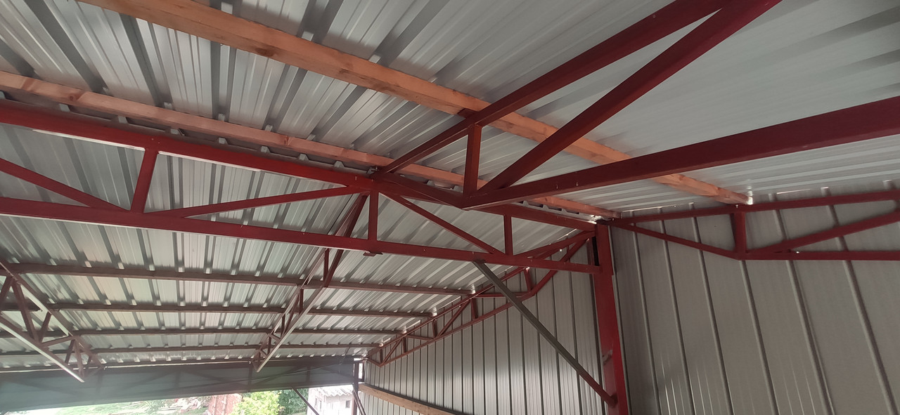

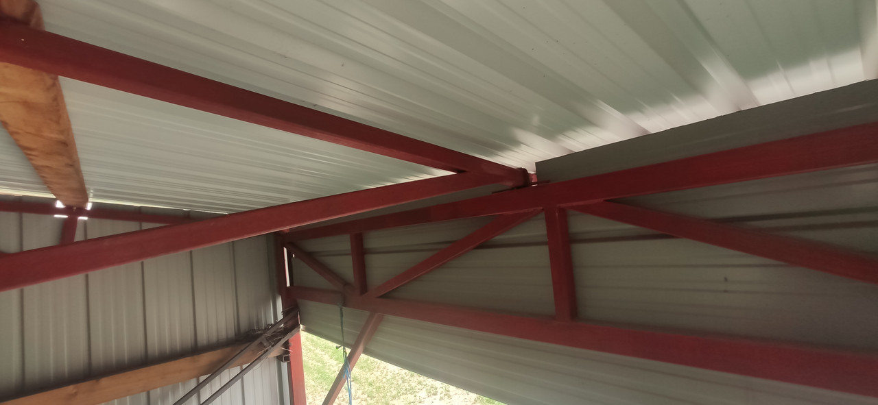

K'o што сам рекао ономад ево две сличице како сам ја код мене решио кровне носаче на мојој шупици за зеленка...
Димензија попречног носача (три их има и идентични су) је на распону од 6м, доњи и горњи појас 60х40х3мм, дијагонале и вертикале 40х40х2мм
Главни носачи су од цеви 40х40х3мм доњи и горњи појас, дијагонале и вертикале 40х40х2мм, распон сваког галвног носача је 6,6м.
Као што се може видети он је (главни кровни носач) је правоуганог облика, са ослањањем у једној тачки, на распону један од другог на 2м. Штафле су 5х8цм, постављене на сваких 1м једна од друге, да би се постигла чврстоћа кровне конструкције услед јелте оптерећења...
@galicije83 Sto nisi stafle okrenuo da stoje uspravno ?,mislim ne ovako kao sada polozeno,jer ovako koliko god da nose,nose mozda i skoro duplo manje nego sto bi mogle da si ih uspravno stavio.
Не носсе дупло мање већ неких 30%, иначе сасвим довољно је и ово за носивост на коју је кров прорачунат....штедло се није већ је рађено по прорачуну, ксо штп рекох може да се уради на ху начина и да носи конструкција и са мањим елементима без проблема...
