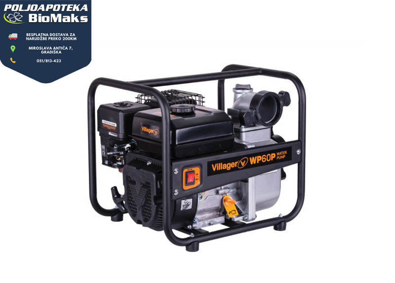

Ima li ko iskustva sa Vilagerovim benzinskim pumpama, da li su tacni podaci koje navode o snazi i kapacitetu pumpi
Imam par njiva pored rijeke, probao bi navodnjavati
Ovako nesto me zanima
Motorna pumpa za vodu Villager WP 36 P (419 KM)
Ili
Motorna pumpa za vodu Villager WP 60 P (499 KM)
Sent from my SM-A315G using Tapatalk
Cime mislis da radis ? Topom ili pustanjem vode po zemlji ?
Uzeo sam ja prije desetak dana jednu pumpu vilagerovu novu , sve preporuke . I kolicina vode , i vakumska povlaci sama a pritisak ekstra . Oko 6 bara. Oznaku cu napisati cim nadjem . Uzeo sam od agromarketa sa vp oko 570km, u malaoprodaji oko 630km .
Mislim da je hpwp 30p . Sve preporuke . Top veci malo sa diznom 18 mm ili cak 20 , baca nekih 30 i par metara , na pola gasa . Trosi nesto oko 1.5 litra na sat benzina sto je dosta jeftimije nego mjesavina . Sama povlaci ,netreba navlaciti vodu niti nepovratne ventile stavljati
