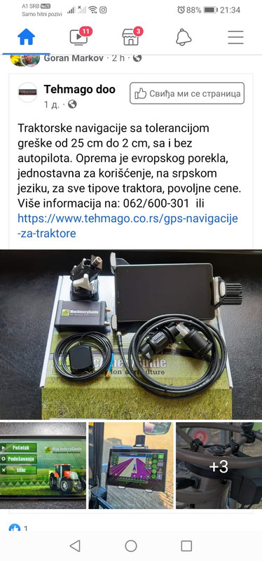

Ako ima neko volje , da ne citam cijelu temu , konkretnu preporuku neke proste i jeftine navigacije . Znaci netreba preciznost , do 5 ili 10,15cm . Naravno bez autopilota . Za prskanje bez redova , rasipac i slicno . Moze i nesto da se kombinuje sa tabletom ,aplikacijom , antenom , ali da radi . Hvala

Hvala Grabik , al izgleda da sam ja potpuno aut po tom pitanju , ko pao smarsa ? 1500e najjednostavnije ??
Ima li sta za 200, 300e , ajd 400? Nemam para za bacanje
Момо то сам и ја хтео да питам али ме било срамота чекао сам неко да ме предухитри. Стварно људи ако има нешто за 200-400евра. Ја се све надам да ће бити као са електронским контролама сетве. У почетку коштале као пола сејалице, а сада их има за 150 евра.
