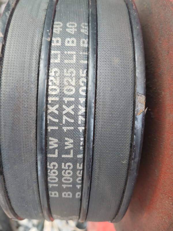

Da vidis kako izgleda ovakav tarup koji je bio uparen sa rusom 892, radnici ganjali, uspeli su i da ga saviju, vise ne moze da radi ali je reduktor i dalje ispravan.
Ide li bolje sa tim kaisevima nego sa fabrickim kineskim ili se habaju isto?
Poslato sa BLA-L29 pomoću Tapatoka
Daleko bolji ovi. Oni prvi su malo malo pa se osete,zadime i brzo su i doslii do kraja. Ovi ne znam ko ih je proizveo al za sad bez problema.
