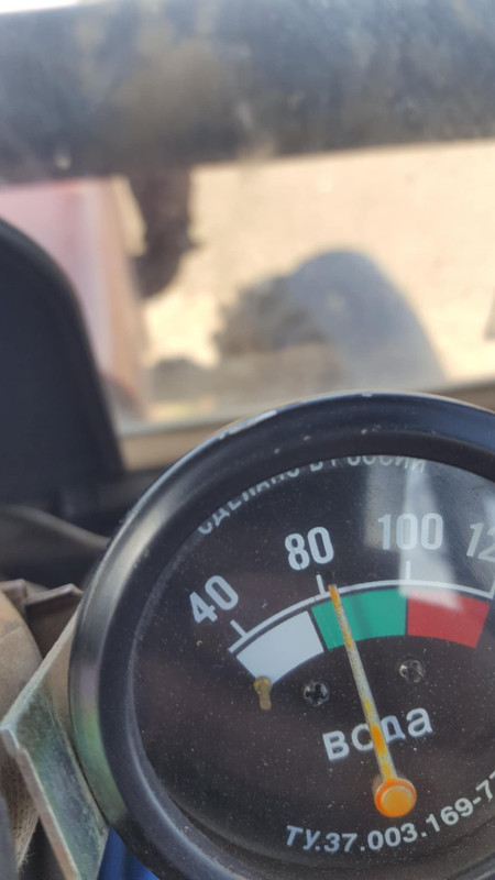

Da li je ovo.ok što ode skazaljka temp skoro. do sredine zelenog i tako mi digne u setvospremiranju
Do 100 je sve u redu.
