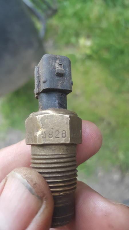

Kako taj havarijski senzor testirati,i gde mu je njegova zujalica u instrument tabli ?.Po meni je jako bitno da on radi,niko od nas ne gleda stalno na temperaturu,a moze puci remen ili nesto drugo ,kao meni npr onaj izvod iz bloka kod kabine odakle ide za grejanje,izgubio skoro pola antifriza zbog toga ,dobro sam osetio po mirisu inace ne bih stao na vreme.
Isto kao i ovaj običan na ovom snimku što je stavio Srđan. Samo mislim da sam negde pročitao da on reaguje na 120 °C što je poprilično već kasno.
Pali crvenu diodu i valjda zujalicu ovu jedno što ima u tabli. Ako je ta, džaba. Ta se čuje jedino kad traktor ne radi. :)
Ja sam ovaj običan stavio mehanički i obeležio tačno gde mu je 90 °C. Trebo bih i ovaj drugi da testiram, da stavim neki osetljiviji ako je stvarno na 120 i da ubacim neku jaču zujalicu.
Zujalicu sam sad isprobao, stavis zicu na masu i jedva se cuje zujanje, to niko ziv nemoze da cuje kad traktor radi..bolje tamo staviti sondu od elektronskog sata!!
Prosto! Prikačiš na njegov izvod jednu pipalicu unimera (postavljen na područje zujalice) a drugu na telo davača (stegneš nekom žicom) i potopiš u ključalu vodu. Na 100 stepeni bi trebao da pišti unimer, odnosno da se kontakti u davaču spoje (da ponovim, jedan kontakt u davaču je spojen na njegov izvod a drugi kontakt je spojen na telo davača). Kad se voda počne hladiti onda se kontakti u davaču razdvoje.
Što se tiče zujalice, ona je kod novijih rusa ispod komandne table negde na sredini. Ona pišti i kad temperatura vode pređe havarijsku vrednost, i kad pritisak ulja padne ispod neke havarijske vrednosti. Naravno ako su ispravni havarijski davači temperature i pritiska ulja, i sama zujalica. Ako je zujalica dobra i dobar havariski davač pritiska ulja, onda zujalica pišti čim daš kontakt ključem (jer nema pritiska ulja dok motor ne radi), i pišti dok ne startuješ traktor i podigne se pritisak ulja... Često ta zujalica ne radi, ja sam moju menjao nekom piezo (uzeo iz nekog automata žmigavaca), a posle sam na Najlonu u NS kod prodavaca sa zemlje kupio budzašto zujalicu iz nekog auta, samo nisam je još stavio... Kad je budem ugrađivao probaću da napravim neku elektronsku logiku da zujalica može da pišti samo dok radi alternator (da mi ne probija mozak kad stavim ključ)...
