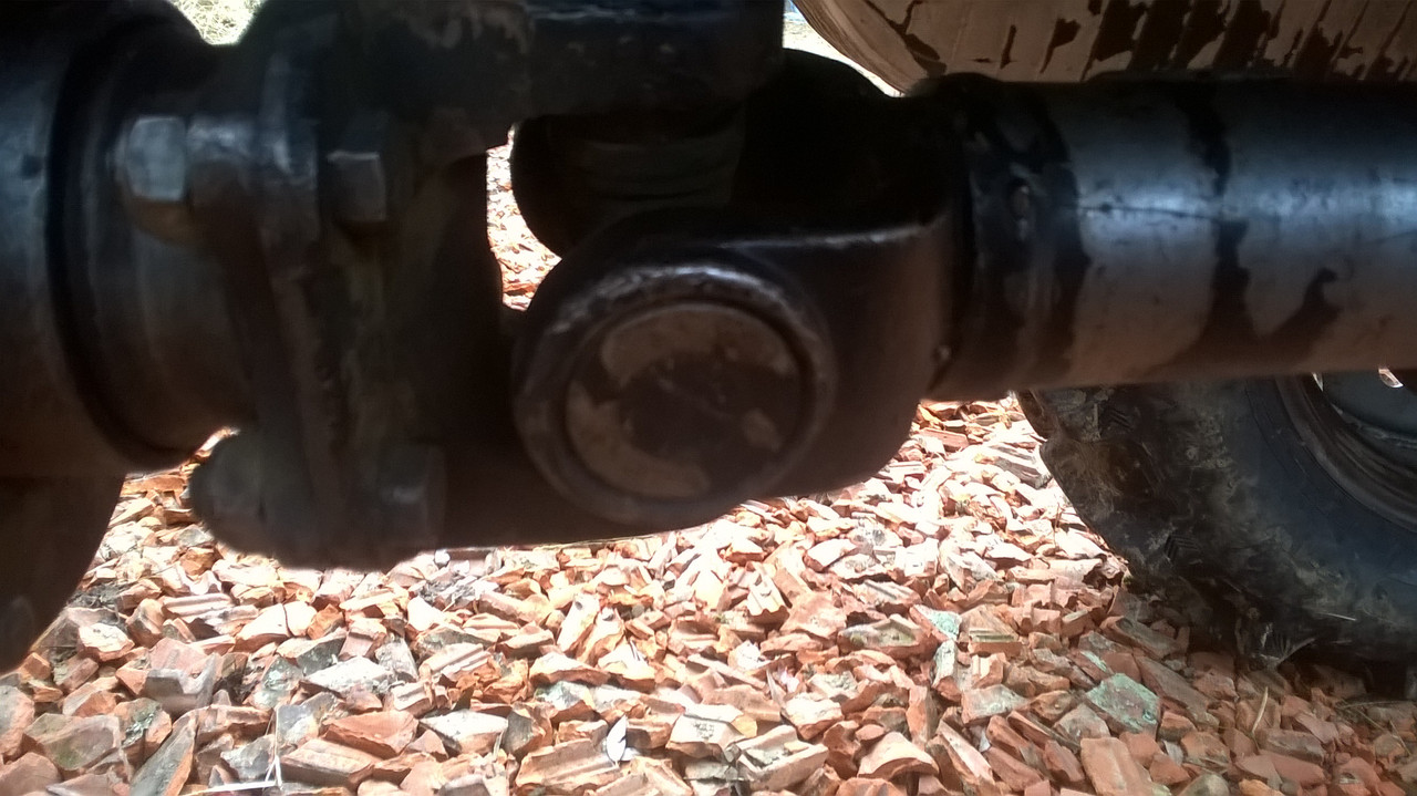

Evo ja samo naprijed imam 220 watta radnih svjetala i kad noću sve popalim alternator i dalje dobro puni.Ako se malo zagledaš u onu sliku gdje je crijevo od ulja vidjećeš da sam zalijepio onaj šaraf za regulaciju punjenja da se ne okreće sam.Po meni zato vam odlaze alternatori jer se on sam okreće i ostane u položaju između ljetnog i zimskog punjenja i ne puni ništa nego se samo grije.To sam vidio odmah na početku,zagrije se da nemožeš ruku držati na njemu.Zalijepio sam šaraf i eto alternator radi kao dok je traktor bio nov
