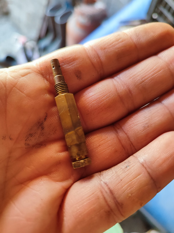

Имаш велики шраф испод карбуратора, одврни га да, види колико има горива. Можда је главна дизна одврнута или игличасти вњнтил не затвара.
Skidao sam ono dole deklo, osvrnuo i dizne. Ništa zapušteno. Kao da plovak se ne podigne i ne zatvori a nisam siguran kako njega da namestim. Ima dosta goriva u deklu.
У шољици и треба да буде горива, које дигне пловак и затворе игличасти вентил. Кад одврнеш велики шраф пустиш гориво да цури. Жицом гурнеш кроз отвор и гураш пловак на горе. Треба да заустави гориво. Треба ти цевасти кључ 8 мм да затегннеш главну дизну кроз тај отвор. Провери иглицу и шибер
Promeni iglu plovka ona nezatvara, pod uslovom da ona sipkica sto pumpas kad se pali freza stoji kako treba (da ima oprugu i osigurac ) I ako NEGLAVI PLOVAK NA OSOVINICI posto ista moze da bude zadjala. Skini iglu plovka i po njoj kupujes drugu posto ima 2-3 razlicitih dimenzija za bing karb + jikov. Dosed igle ocistis stapicem za usi pre nego sto stavis novu iglu.
Ako hoces promeni plovak pod uslovom nadjes uredan zamenski posto originalnih odavno nema, iako in u principu ne crkava jel nema sta da istrosi na njemu. E da i zameni i osovinicu plovka ako je pojedena. Mozes osovinicu napraviti i od eksera precnika 2 mm (nisam 100% siguran za precnik) posto je kupovna nekako nerealno skupa nesto reda 200-300 din u odnosu na kolicinu gvozdja koje dobijes
Je l ovde ispod ovog šrafa treba da bude iglica?i jel tu stoji ta igra?
Прва слика је тело главне дизне и главна дизна (на дну). А на другој слици ти фали игличасти вентил. Видиш на лиму који држи пловак где се наслања и притиска иглицу.
U to sto si zaokruzo naseda iglicasti ventil. Mali bakaRni valjak sa gumenim kupastim vrhom. Njega promeni ali pre toga ispravi nosac plovka, koliko mogu da vidim na slici iskrivljen je dosta kao banana , on mora da ide pravo u pravcu gornje strane plovka. eventualno malo da je savijen ali kontra nego kod tebe. Ili probaj ovako pravilno :
U principu stavis iglu plovka , plovak sa osovinicom i okrenes karburator naopako tad plovak mora da stoji PARALELNO sa donjom ivicom kucista karburatora gledajuci sa strane karba. Onda nabijes neko crevce na lulicu gde dobija gorivo kaarb i kroz crevo dunes koliko mozes drzeci karb tako naopako. Nesme da pusta vazduh. Ako nepusta vazduh onda je igla ok i nece prelivati gorivo, puniti vazdusni filter i cilindar sa istim
Namestio nekako. Radi. Ali problem ima sa dodavanjem gasa do max pa se vrati. Šta to može biti. I stalno moram da mrdam ručku gasa. Nikada konstantan.
