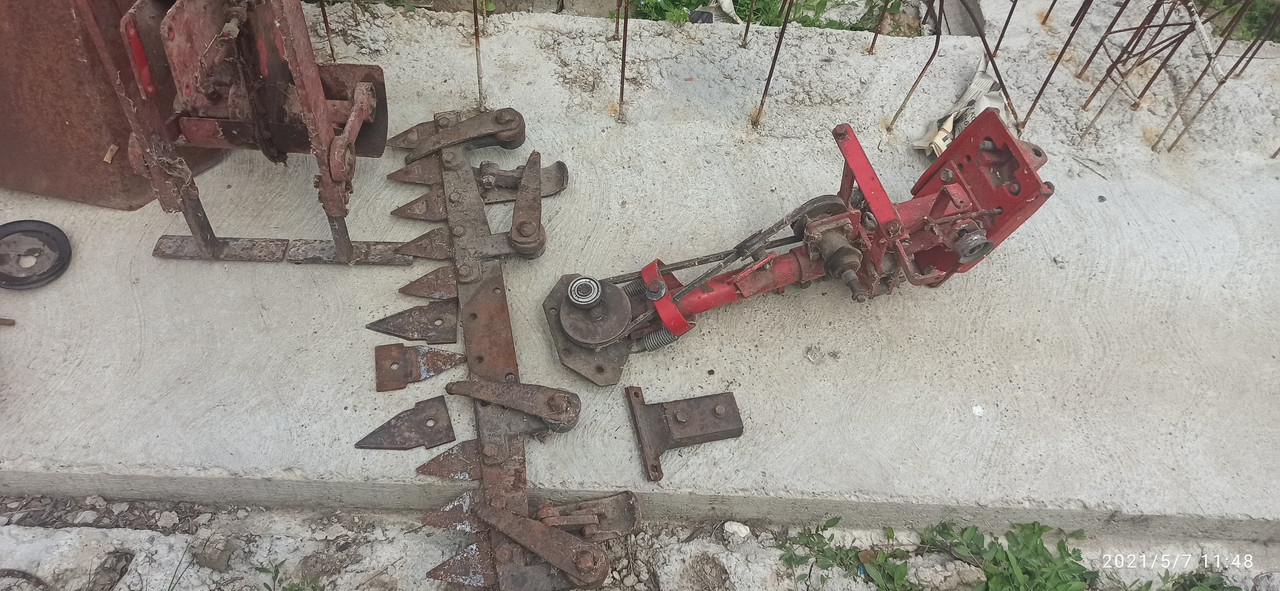

Hvala... koliko kontam fali mi remenica na menjacu...remenica ovde na prenosu opruga za spaner i kosa...
92cm je sirina kose...ali koja ige i gde naci...
Takodje me zanima precnik ove dve remenice...ako neko ima da premeri:)
Inace i ovaj lim savijen u spic na slici sam taj dan nasao na otpadu...pa cu ga urediti da bude stitnik...
Remen koji prebacuje pogon sa menjaca na kosu ima dve remenice i spaner...te dve remenice mi fale, ona sa nutovima koja ide na menjac i ona na koju ide prenos tog remena... nesto sam istrazivao malo... ova sa nutovima je 85mm precnik a ova na kosacici je 135mm precnik
Gonjena remenisa na kosi je Fi 137mm i 13mm kais, a remenisa dupla pogonska nedavno sam je pravio, je :
Sutra cu poslikati kosu sa dimenzijama noza , malo je to specificno napravljeno neznam dali pase od imt-a uz sitnije prepravke. U principu dobre kose kad je to ok ali brzo stradavaju lezajevi ciganke i to je minus, mislio sam prestrugati sve to na mere za lezaj od tocka automobila koji je neuporedivo jaci ali se trenutno ne koristi kosa pa se odustalo od toga. Inace kosio sam 2m visok divlji sirak i nije bilo problema, a kasnije i detelinu
Donja ima 12 zuba kao i moja?
A ova sto seta koliko ima i koje je ukupne sirine ona?
Da znam sta da trazim... ili da pravim... koga god pitam nema...
Jel dobra ta kosa... neko mi rece da ta sa 12 zuba je promasaj fabrike ili tako nesto...

Nisam baš upoznat sa problematikom ali zar ovaj levi točak nije okrenut naopačke ili to možda tako treba ?
