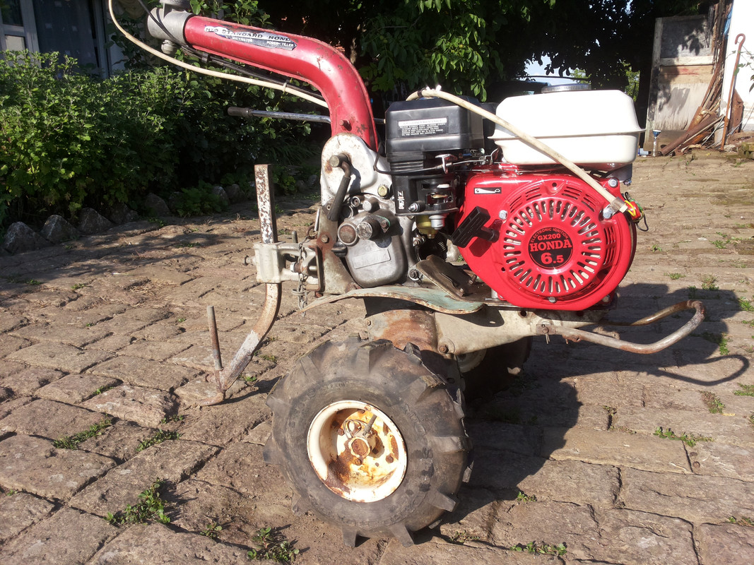

Motor nabačen...
Radilica obrađena, i smanjena na 18mm...
Nikakve podloške ne trebaju na polugi radilice gde dođe remenica...
Perfekt pasent !!!
Problem je sa platformom, mestom gde se montira ovaj "zamenski" motor...
Mora se podloškama ili na neki drugi način, motor izdići od platforme, na prednjem kraju 7mm a na zadnjem 5mm i onda su remenice u ravni i limovi pasuju kako treba...
Evo kako to izgleda...
Čak sam uspeo i poklopac remenice da montiram, čovek sa strane, koji se ne razume, ne bi primetio da ovo nije njen fabrički izgled...
Odmah je i isprobana, jedino što mi se ne sviđa, rekao bih da je SPORIJA !!!
Ne mogu da utvrdim broj obrtaja, ali sam ih "veštački" podigao tako što sam odšrafio granični šraf kojim se reguliše maksimalni broj obrtaja...
Moram da se pozabavim tim regulatorom, jer mi je i sajla sada nekako kratka...
Nebitno, i da ne dužim, i to "će bude sređeno"...

Tomos motor se vrti na max 6000 o/min mozda i malo vise a reduktor je odnos 1:2 , sto znaci da na remenici imas cca 3000 o/min. Kopije hondi a tako i sama Honda GX serija se vrti do 3600 o/min max. Tako da NEMORAS menjati nista sto sto se tice precnika remenice i netreba ti reduktor . Ako prodavac nema duplu remenicu da ti proda uz motor (uslov je da neodgovara tvoja zbog precnika osovine) odneses svoju remenicu i kod strugara da je razbusi na meru. Rupe na ploci ako nedgovaraju lako resis sa medju plocom. Zameni motor slobodno svi to rade, za 100-njak evrova ukupnog troska je spas
Dobrodol je lepo okacio uputstvo i extra je auspuh odradjen , sad je to babaroga od masine. Mislim da je samo stvar navike pa se cini da on sporije vrti inace je GX motor relativno tih u odnosu na Tomos i G150-200 motore

Evo obećanih slika...
Na 5. fotografiji se lepo vidi koliko motor treba da je odignut od platforme, tačno se vidi koliko platni (šajbni) ti treba...Unatrag ceo motor pomakni dok kućište ventila ne dodirne gvozdeni ram freze, to je idealno, onda i kaiš bude dobro zategnut, da ne moraš štelovati kvačilo...Bar tako je kod mene ispalo, jedino je kod mene stari motor bio G150, cetvorotaktni, a kod tebe Tomos, dvotaktni...
Zaboravio sam da ti kažem da trebaš i jednu kontra oprugu (feder) na namestiš, da bi poluga gasa lepo vraćala...I na auspuh montiraj neku krivinu, da izduvni gasovi ne idu pravo unatrag na rukovaoca freze..Uostalom, imaš sve na fotografijama...Ako budeš imao potrebe za dodatnim objašnjenjima, stojim na raspolaganju. ...
