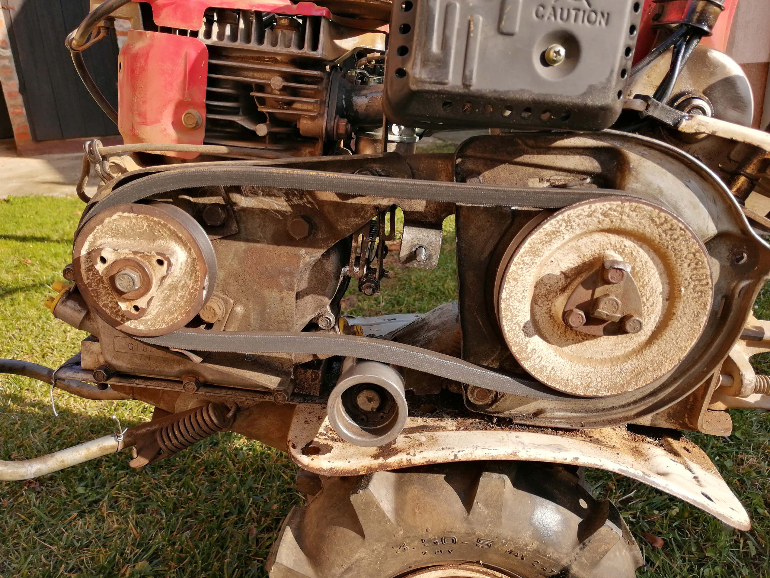

Na Hondi F600 su originalno dvostruke remnice.Ниси размишљао да даш да ти стругар направи пар двогубих (или трогубих) ременица, па да можеш да пребацујеш каиш тамо-амо у зависности од посла кога имаш?
Moje su takve.Na Hondi F600 su originalno dvostruke remnice.
Hvala na vrlo korisnom odgovoru, samo mi reci sta je stoper na motoru (gde se vidi na slici) i cemu služi,koliko je bitna stvarEvo kako se podešava kaiš na F400.
Znači, mera A treba da ti je 65-70mm kada je kvačilo otpušteno. To podešavaš pomeranjem celog motora.
Primećujem da kod tebe nema gornjeg stoper na motoru, to moraš rešiti.
