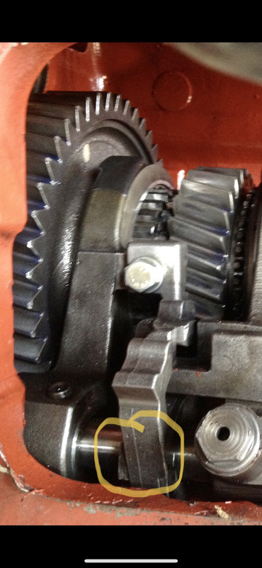

Ona drzi ovaj dio nazovimo ga blokatot brzina. Kad biras 1-2 brzinu on blokira birac od 3-4 i ne moze da ubacis u te brzine. Tako kad biras 3-4, on blokira 1-2. Kad se ta matica odvrne, ona ovaj blokator nema svoju funkciju, i kad ti biras npr 1 brzinu ona upadne izmedju dva biraca i ubaci u 1 i 3 brzinu, i onda dalje nastaje lom..
