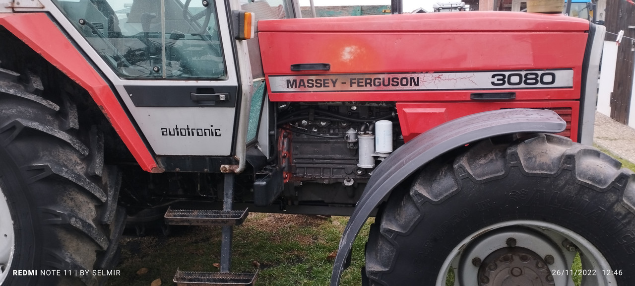

Danas gledao jedan 3080, al kako mi se svidio traktor to je čudo jedno. Nagodan za voziti, mjenjač i hidraulika rade savršeno ali se ne usuđujem to uzeti. Kakvih sam se horor priča načitao na netu, digla mi se kosa na glavi.
Ovo je motor kao na mom 3630, Perkins. Nezgodan za voziti?

Ne nezgodan, nagodan, ugodan? Oduševilo me kako je traktor udoban za raditi.

Cijena ovog 3080 sa slike je 12.500 Eur (nije još na Olx). Mjenjač mu je nešto zapetljan, na prvoj ručici ima kornjaču i zec i onda 4 brzine. Na drugoj ima A i B i tu su i rikverci ako sam dobro pohvatao. Na konzoli desno ima i dugme koje polovi brzine, tu je i dugme za blokadu i za prednju vuču. Iskreno nisam sve dobro shvatio, nisam imao ni vremena da dugo isprobavam ali je išao naprijed i nazad gdje god da sam ubacio (mada većinu vremena nisam ni znao u kojoj sam brzini) i usporavao kada sam pritiskao dugme za polovljenje, nije trzao nigdje a bio je napolju, znaci 3 stepena napolju, traktor hladan kao led.
Ima i jedan 3090 kod istog prodavca, on je isto 12.500EUR ali mi se on nije nešto svidio, vidi se da je dosta izrađeniji od ovog 3080.
