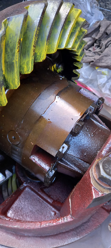

Gledaj kod konusno tanjirastog ne samo da nema zazora,bitno je i kako uzubljuje.Zamazes farbom zupcanike i okreces,gledaj da opteretis bar malo veliki zupcanik nekako,ovaj na snimku je pajserom,i vidi gde skida farbu ,tj kako uzubljuje,trebalo bi po sredini sirine zuba koliko sam gledao po netu.Mislim ne mozemo mi to ustelovati perfektno,ali bar da priblizno po sredini zuba ima najvece opterecenje i da nema nekog velikog lufta,ili da nema uopste jos bolje,samo nemoj pretegnuti lezajeve.Opet gledaj da odradis da je bolje nego sto je bilo i sluzice dugo.
Zaboravio da dodam sliku,ovog sam ja podesavao,dal je bas kako treba nzm ali znam kako je bilo kad sam ga rasklopio,i ovo je puno bolje.
Ne treba nanositi celim obimom tanjirastog zupčanika, nego na tri mesta pod 120 stepeni na po 4-5 zuba. Mi smo nekada mazali dobrim indigom, a može i razblažena nitro farba, na nauljenu površinu da se kasnije lakše skine. Čak i široki marker radi posao.
Podešavanjem se doteruje 'slika gaženja'.
Ovo kod @Arkadije nije loše, ali preporuka je na ispupčenoj strani da bude na sredini prve trećine zuba dalje od centra. Udubljena strana treba da je obrnuto. To se malo pomera, radi toga što pod opterećenjem slika odlazi u centar zuba.Po visini zuba treba da je približno na sredini zuba.
Kada se zupčanici prave, na mašini za uhodavanje se traži optimalna slika gaženja, i vrednosti odstupanja u odnodu na teoretska osna rastojanja se upišu na konusni i tanjirasti. To su u stvari debljine podloški kojim se zupčanici pozicioniraju pri ugradnji.
