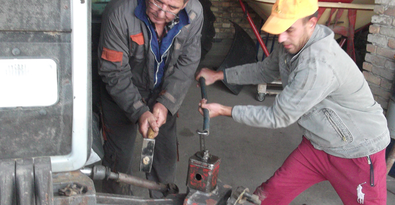

Kod mene veselo.
Slaganje prednje vuće,neznamo skinuti osovinu od konusno tanjurastog zupčanika.
Netko veli da poluosovine treba izvaditi,a neznamo ni to.
Ima tko kakav prijedlog?
Osovinu diferencijala da bi izvadio mora celo srce diferencijala sa kucistem napolje ,a da bi to izvadio ,normalno moraju prvo poluosovine dole.A kako vaditi poluosovine pa majku mi nije spejs satl obican traktor,kaze ti samo po sebi sta treba ici dole da bi dosao do necega ,skini te rukavce ili kako se vec zovu i onda cupaj osovine.
Moras to sve oprati dobro da bi video tacno sta i kako,od masti i prasine se ne vidi mnogo sto sta,samo ce ti se pokazati kako sta treba ici.
Ovo moraš izvući da bi izvukao poluosovine .Ima na ovom snimku .
Inače ,alat je jedna cev od ,mislim 100x100 i malo duži šraf m 18.
