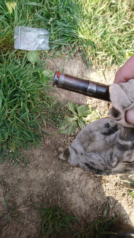

Što je ostalo od gumice na usponskoj cijevi.....
I nova
Do kada će raditi samo, prošla je izdržala godinu dana.....
Kraća ti je cev nego što treba, čim kida često gumice. Možda je samo 1 mm u pitanju ali i to je dovoljno za za*e*anciju...
Skinuo sam bočni poklopac, i probao jel ide gore, dolje.... To je ok..... Kad sam mjenjao, nisam imao nove gumice, stavio polovne, pa su držale godinu dana, sad su nove, pa ću vidjeti koliko će izdržati......
Nisam vidio kako izgleda originalna, ova ima na svakoj strani po jednu gumicu..... Probao sam, i kad se ugrije isto diže kao i hladan, sada je ok.....
