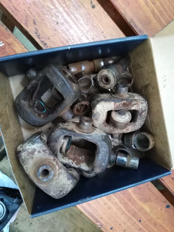

Ova kratka nema puno, dok duga ima nešto više..... Trebam sada semeringe, jel netko zna dimenziju onih što idu na poluosovinu, takvih trebam 4kom,pa još dva velika
Odmah i ispolirao poluvratila.....
Danas naručeni semerinzi, pa sklapanje....
Sve sastavljeno i isprobano, na volanu je to drugi traktor..... Još ostalo ubaciti ručno uključivanje prednje vuče.....

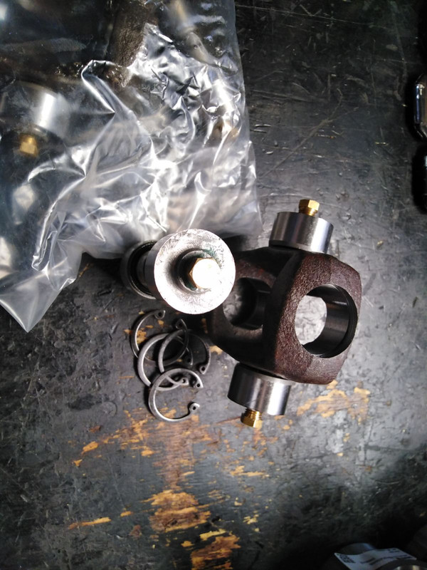

Ovaj zglob o kome ste pisali nekoliko postova ranije jel se podmazuje tako sto se odvrne svaki onaj sraf i privrne mazalica i podmaze?
Pitam iz razloga sto ja to redovno radim ali imam dva tri kroz koji nece da prodje totmast pa neznam kako da to omogucim,podizao sam i na dizalicu ali nista ne vredi,jednom sam cuo da kao i nemora kroz svaki zavrtanj i proci totmast,kod mene nema sanse sva mesta na zglobu da se podmazu
Mora se svaki čep odvrnuti, uvrnuti mazalica i podmazati, jer nije spojeno kao na običnim krstovima.
Nije mi jasno kako neće da prođe mast, jer manžetna nije toliko jaka da toliko dihtuje.

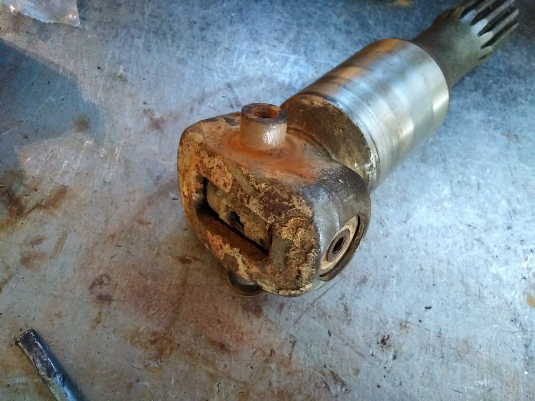

Svi novi semerinzi, pa konusni ležaji nosača točka, pa one zvjezdaste podloške, pa se klipnjača na cilindru savinula, kad su popucali oni šarafi, bila 25mm pa sam ubacio od 28mm......djelovi koje sam izvadio je pisalo na njima PPT i broj, što znači da je sve original, petoletka....
Tokarenjem......
upload images for free
Još krajnici spona kod mene nisu kao na originalu, ovaj na cilindru ima navoj M30x1,5..... A na sponama M28x1,5..... Još je jedna desni a druga lijevi navoj.....
Neznam od čega je uzeta poprečna spona.....
