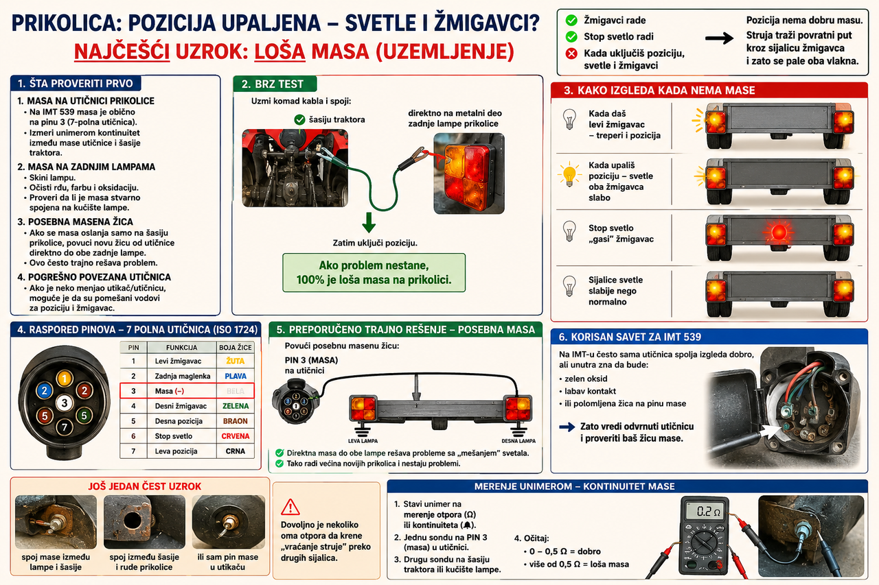

Imam problem sa instalacijom na prikolici, žmigavci rade, stop svetlo radi, kad upalim poziciju sijaju žmigavci. Traktor je imt 539.

Kao što kaže @BARBULA problem je masa.

Prvo pokušaj da popraviš kontakt između utikača sa prikolice i utičnice na traktoru. Npr. malom modelarskom turpijom ili malim šrafcigerom izgrebi (očisti) prljavštinu sa pinova na utikaču i utičnici, dalje malim šrafcigerom pokušaj da malo raširiš muške pinove (iglice, kontakte, kako to već ko zove) koji su obično prosečeni pa ih možeš malo šrafcigerom raskrečiti da bi onda taj muški pin tesno ušao u ženski pin i tako ostvario bolji kontakt. Najčešće je tu problem, u kontaktu muškog i ženskog pina od mase na utikaču/utičnici. Pošto verovatno ne znaš koji je pin za masu onda očisti sve pinove...
Nažalost znam jer sa morao sve peške da tražim gde koji kontakt i za šta je koja žica na prikolici. Probaću prvo da očistim i raširim pinove.

Kad sam već kod instalcije, da li je na Belarusu i IMT isti raspored pinova?
Ako je univerzalno povezivanje 7-polne utičnice onda je isto.
(Uzmite probnu lampu i svaki pin proverite pa napišite na papiru).
