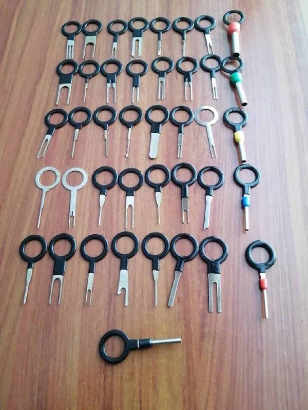

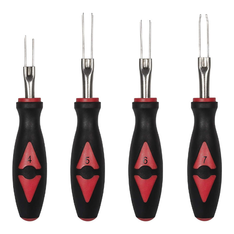

@jjova Zaboravio sam da dodam trebaće vam ovaj alat za demontažu pinova

Неће ми требати тај алат јер ћу за сад оставити без те функције из разлога ако набасам на прекидач брисача да могу само да га заменим без икаквих преправки. А да наручим ... једино ако буде још нешто а овако плаћати скупље поштарину од прекидача нема смисла.

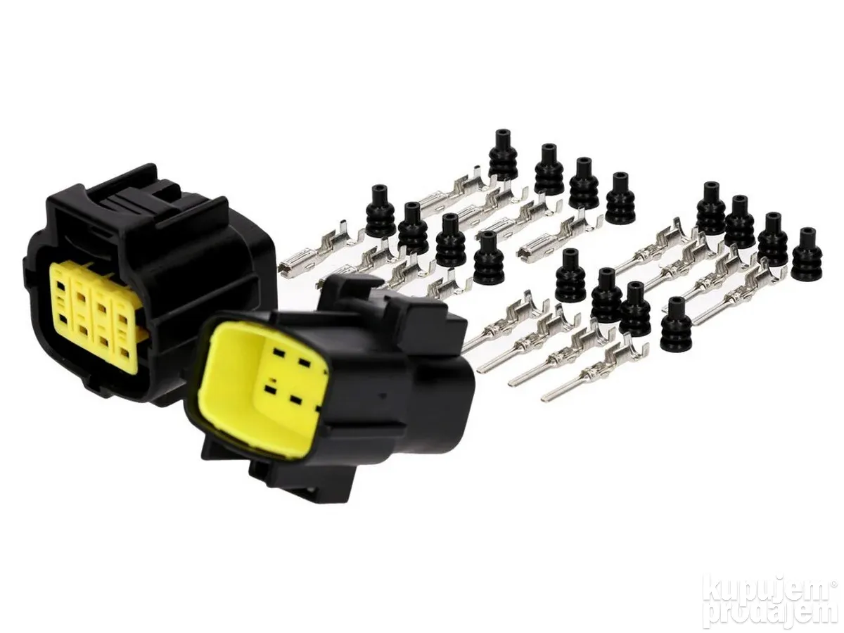

Ja lično stavljam ove konektore
