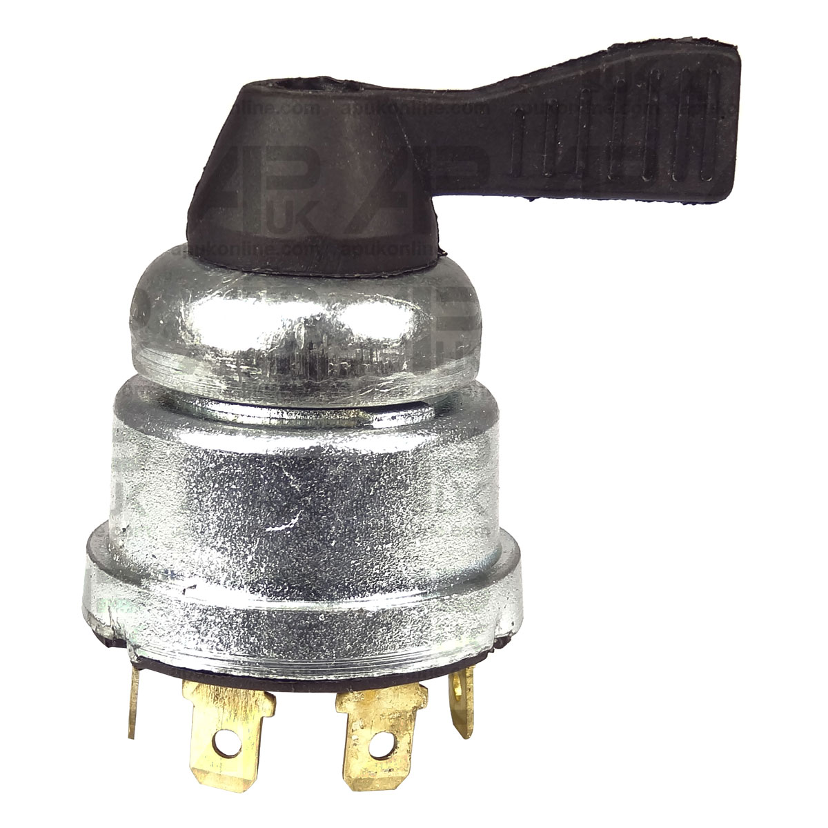

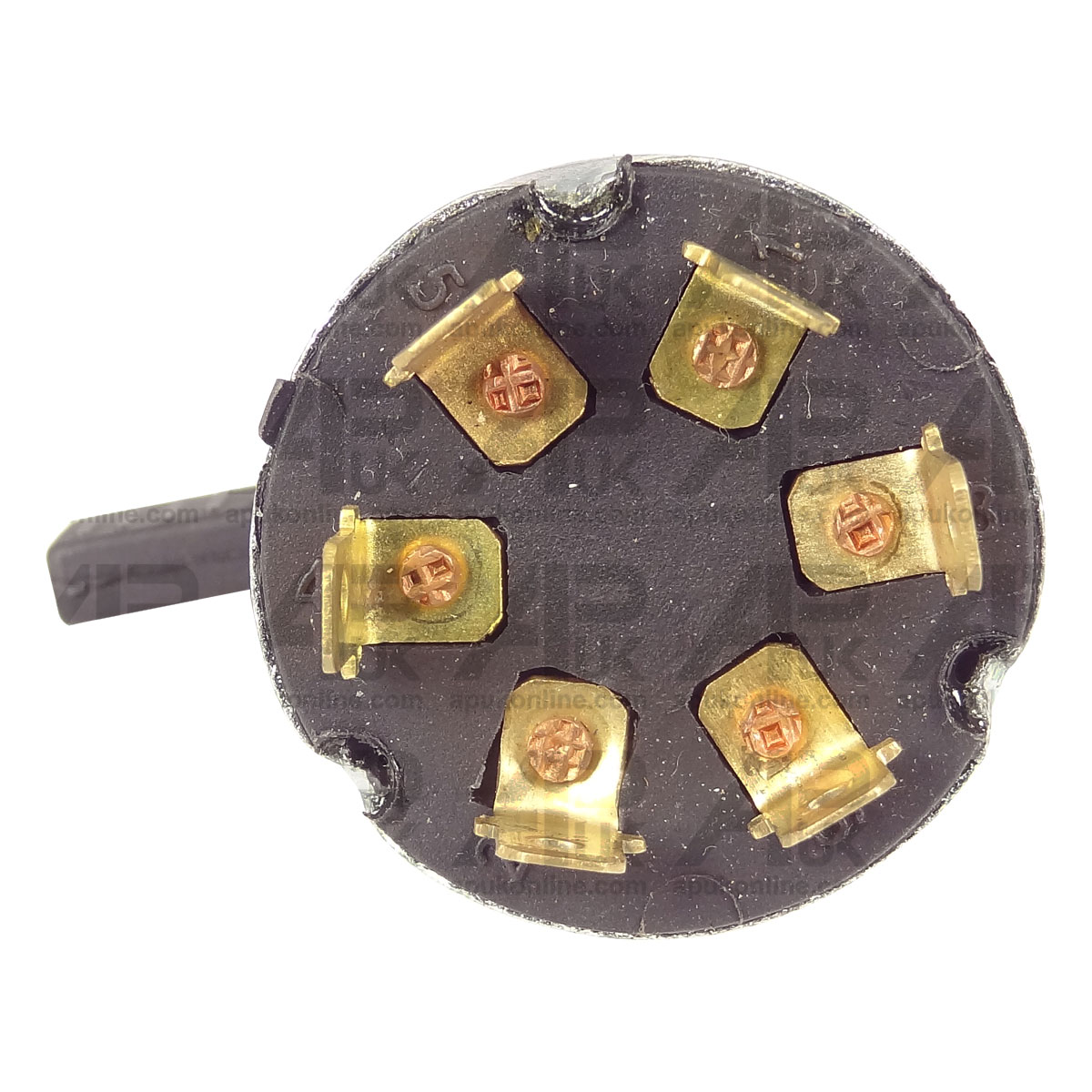

Kupio sam prekidac zmigavaca (RTD Indija) i ne znam kako ga spojit jer na njemu ima 6 onih izvoda gde se stavljaju stopice i samo oznake po brojevima od 1-6 . Na onom starom prekidacu je bilo 4 kabla nakaceno, vidim da na dva kabla (plavo i crno) ima struja a na druga dva (zuto i belo) nema da li mi neko moze pomoc gda sta da spojim ili da vratim ovaj prekidac i kupim onakav kao sto je bio na traktoru premda mi i ovaj deluje prilicno kvalitetno iako nema onu kontrolnu lampicu na njemu.

Iskreno najbolje je da ga slikate i da objavite ovde sliku pa ću po tome znati šemu veze (Ako se setim, ako ne naćiću ili ja ili neko drugi)..
Ako je takav prekidač
Konekcija (Šema povezivanja) ide ovako:​
Napajanje 12v (Terminali - Pinovi 1 i 2)
Levi Indikatori - Štop lampe (Terminali - Pinovi 5 i 6)
Desni Indikatori - Štop lampe (Terminali - Pinovi 3 i 4)
Hvala puno Srdjane , spojio sam i sve lepo funkcionise ali ne bi bio ja kad bi nesto uradio iz prve , trebam vratit prekidac prodavcu jer ne odgovara za imt ,ne mogu ga pricvrstit na ono mesto gde mi je bio vec prekidac, veliki otvor a sraf mali i ne moze pokrit.
Moze se to nabudzit nekom podloskom i sl. ali uzet cu onakav prkidac kakav je vec bio na njemu, jedino sto cu morat sad ponovo skidat one stopice i gledat kako sad njega spojit
Jos jednom hvala
To stoji sto se tice kvaliteta i ja sam razmisljao da ga ostavim, samo eto estetika je na strani onog fabrickog
Kako hoćeš. Dok ovakve prekidače nisam namontirao nikad nisam bio siguran da li će raditi migavci ili ne. A estetika? Ma može se to sasvim lepo uklopiti. A na kraju krajeva nije devojka za udaju nego traktor prepun vibracija i prašine.
