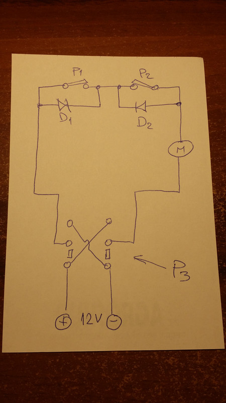

Na sejalici koju sam kupio je elekticno zatvaranje stalnih tragova, njima je upravljao kompijuter koji je pokvaren
Taj elekticni mehanizam radi na principu el.motor preko zubcanika pokrece navojnu sipku koja gura u jednu ili drugu stranu mehanizam za zatvaranje
Motor ima elektroniku i kada dodje do kraja sam se zaustavi dok se ne promene polaritet i onda krene na drugu stranu isto do kraja i stane....
Sada ja hocu da povezem taj uredjaj na prekidac kojim bi ja sam upravljao kada treba
Ne znam sad kako elektronika isključuje motor, kad oseti da poraste struja (manje verovatno) ili ima ugrađene mikroprekidače krajnjih položaja (više verpvatno).
Ako je ova druga varijanta, onda najverovatnije imaš nešto ovako kao što sam sad skicirao. M je DC motor, P1 i P2 su mikroiprekidači krajnjih položaja koji su normalno zatvoreni a kad ta navojna šipka dođe do kraja onda ih neki pipak otvori, i P3 je obični dvostruki prekidač sa dve sekcije. D1 i D2 su diode koje služe da provedu struju preko otvorenih mikroprekidača kad se promeni polaritet. Baš zbog tih mikroprekidača krajnjih položaja P3 ne mora biti taster tipa već može biti i običan prekidač, koji u tom slučaju u jednom položaju daje otvorene stalne tragove a u drugom zatvorene. (jer tebi neki srednji položaj te navoijne šipke ne treba...)
Trebalo bi da je jasno sa skice kako ovo funkcioniše, a ako nije napisaću detaljno...
Razumem o cemu pises...
Unutra nisam video mikroprekidace samo neku elektoniku i iz tog bi razloga da ipak ima off poziciju...
Porucio sam onaj kip prekidac pa cu njega sad namestiti, i namesticu na krajnje polozaje po taster prekidac da mi signalizira kad je upaljen i ugasen trag cisto radi kontrole da se ne bi desilo da sejem celu njivu sa tragovima
Sad ja ne znam kako je to kod tebe tacno uradjeno a i nesto se ne razumem puno u sitnu elektroniku ali bi uradio sistem kao na DF kombajnima. Dva prekidaca za dva smera i jedan motoric, mikro prekidace bi ja batalio na sejalici i umesto toga bi polako ukljucio motoric i pratis kada sipka dodje do kraja pustis prekidac.
