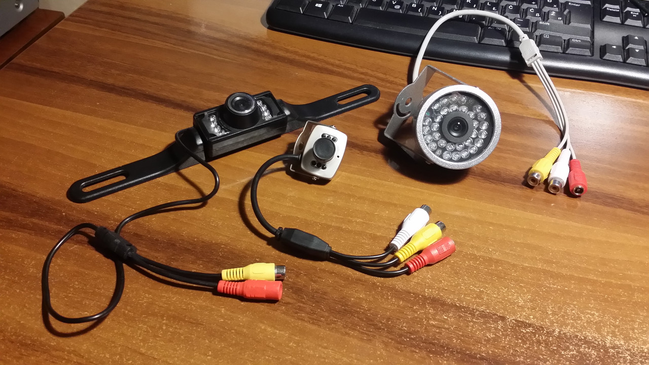

Da li je neko ugrađivao kameru za rikverc kao nadzornu za priključnu mašinu..kupio sam kameru sa monitorom da bih je ugradio na sejalicu..pa ako neko ima sa tim iskustvo bilo bi lepo da mi pojasni ugradnju.
Na kamerici imaš tri priključka, dva činča i jedan naponski džek. Dva činča su: jedan je za video a drugi je za ton. Može biti da ovog za ton i nema (rikverc kamerice ga obično nemaju). Činč za video je žute boje, a za ton bele boje. Naponski džek je obično crvene boje mada može biti i crn. Na naponski džek se spaja 12V, kod auta na rikverc kameri 12V uzimaš sa svetla za vožnju u nazad, a kod traktora izvlačiš poseban vod sa 12V do kamerice, najbolje preko nekog prekidača (naravno i osigurača).
Na monitoru imaš takođe priključak za 12V koji se spaja sa 12V iz traktorske instalacije. Kamericu preko koaksijalnog kabla spajaš sa video ulazom na monitoru (obično se označava sa AV input). Taj video ulaz može biti izveden ili preko činča ili preko 3.5mm naponskog džeka koji ima tri ili četiri kontakta (masa, video i audio kontakti levi i desni).
Najbolje da slikaš to što imaš pa će onda objašnjenje biti konkretnije!
Evo jedne sličice sa nekim kamericama koje su mi pri ruci. Ova crna je rikverc kamerica.
@dukej hvala puno,sada sam sve shvatio..nisam dobio upustvo,a slab sam sa ovom tehnikom. Jel postoji mogućnost da izvučem napajanje da mi stalno radi kamera kao video nadzor?
