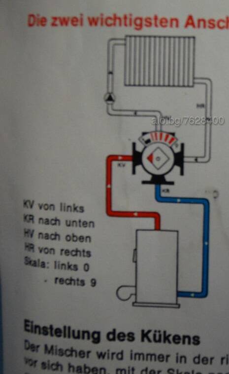

Drugi način je da vodu iz polaza kotla (znači ugrejane vode) ne poteraš svu u radijatore već da deo te tople vode vratiš u povrat kotla, i da je izmešaš sa onom hladnom koja dolazi iz radijatora tako da rezultat tog mešanja bude 60 stepeni na povratu. To mešanje omogućuje ili četvorokraki mešni ventil ili termostatski antikondez ventil.

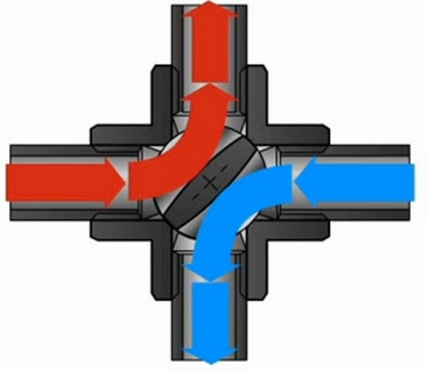

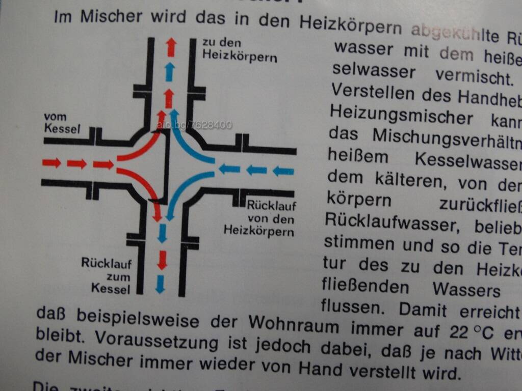

Četvorokraki mešni ventil mehaničkim putem razdvoji koliko procenata vode (odnosno koji deo protoka) će iz kotla otići u radijatore a koji procenat će se vratiti odmah nazad u kotao. Istovremeno u istom procentu razdvoji i hladnu vodu koja se vraća iz radijatora na deo koji će se zajedno sa toplom vodom iz kotla ponovo vratiti u radijatore, i na deo koji će zajedno sa delom tople vode iz polaza kotla otići u povrat kotla. Npr. namestiš da od 100% tople vode koja izlazi iz kotla 85% procenata ide u radijatore, a 15% da ide u povrat kotla. Istovremeno je odmah namešteno da se od 100% vode koja se vraća iz radijatora razdeli tako da u povrat kotla ulazi 85%, a 15% se preko četvorokrakog ventila vraća nazad u kuću na radijatore. Znači da se 15% tople vode iz polaza kotla izmeša sa 85% hladne vode iz radijatora i na taj način podigne temperaturu vode koja ulazi u povrat kotla. Istovremeno 15% hladne vode koja se vraća iz radijatora se izmeša da 85% tople vode iz polaza kotla i tako snizi temperaturu vode koja ide u radijatore. Dakle dobijaš povećanje temperature u kotlu i smanjenje temperature vode u radijatorima. Ja sam sad lupio ove procente (15% i 85%), a koliki je pravi odnos zavisi od toga da se postigne na povratu u kotao potrebnih 60 stepeni. To znači da ujutro, kad potpaljuješ vatru i kad se kuća delom ohladila, odnosno kad iz radijatora dolazi voda niže temperature, treba mešni ventil postaviti tako da se veći procenat tople vode iz polaza odmah vraća nazad u povrat kotla, a kako se kuća greje i iz radijatora stiže toplija voda onda smanjivati taj procenat. Idealno bi bio da se sa potpalom mešni ventil potpuno zatvori, i onda dalje kako se voda greje polako otvara (više tople vode ide ka radijatorima). Naravno to je u praksi nemoguće jer niko nema vremena da sedi u kotlarnici i pomera mešni ventil, a postoji i opasnost da se zaboravi da je ventil zatvoren pa da kotao proključa. Zato se četvorokraki mešni ventil ostavlja u jednom položaju koji se eksperimentalno odredi (npr. da stalno vraća nazad u kotao 10 % vode i 90 % šalje u radijatore) u kom nije potpuno onemogućeno stavranje kondeza ali je svedeno na najmanju moguću meru. Ili, namestiti neki motor na četvorokraki ventil da ga motor (koga kontroliše elektronika) okreće kad i koliko treba. Evo ti par slika šta se dešava u četvorokrakom mešnom ventilu:

Slažem se da je to najbolja opcija, ali tu imam dve dileme:Samo što je na četvorokrakom mešnom ventilu najbolje staviti motorni pogon i onda taj motor otvara ili zatvara mešni ventil koliko je potrebno.
