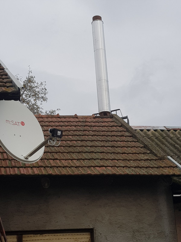

Ево и мог ауспуха од централног грејања. 9,5м висине метална цев Ф-270мм, 5цм изолације. Оће да кондензује и да се слива чађ али чим подпалим ватру све престаје.
Samo sačekaj kišu i zapali ga.A što se tiče temperature mesni ventil i onda izbalansiraj radijatore na prigušnicama.
