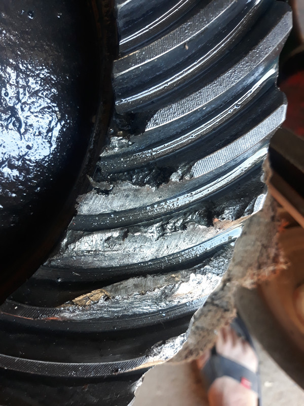

Iznenađenje, opalio iz čistog mira.Pre 5 godina slomio 3 zuba na tanjirastom, navarili i namestili da ne udara na njima ali je sada oštećen i konusni poprilično.Našao sam drugi reduktor na bazi zamene, cena sitnica, divota od života.
