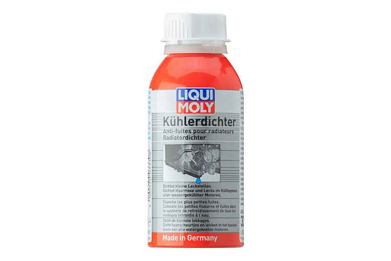

Ima li neko iskustva sa onim sredstvima sto se sipaju u antifriz kad negde curi da sprece curenje?
Imam problem da negde suzi antifriz i zbog nepristupacnosti ne mogu tacno da utvrdim gde. Otprilike sam odredio, ali ne vidim tacno pa reko da ne bih rasturio pola kola da probam sa nekim sredstvom to da resim.
Ja sam sipao u traktor, nesto kao bronzani pesak izgledalo, uglavnom curenje zaustavljeno, bila je voda u traktoru
Остаје могућност зачепљења хладњака/грејача кабине. Је ли код голфа цеви у хладњаку или саће?
Ovi su dobri
Nije mi to kod golfa, ovo je antara 2.0 cdti. Kod nje je sa prednje strane motora nabudzeno sve i svasta i treba mnogo da rasturam da bi tacno utvrdio gde pusta.
Имам ја.
Прошле-претплошле године приметио малчице накапљано антифриза по поду гараже, подигнем хаубу, позавлачим око хладњака очи и прсте и укапирам да негде на саћу пропушта. Купим оно што ми је било доступно на дохват руке - бочицу оног пољског К2 средства за зачепљивање ситних цурења. Само средство је практично безбојно и доста бистро и наизглед не капираш шта ту може да помогне. Сипао то чудо и убрзо је цурење потпуно заустављено, а сам антифриз је од оне плаве боје постао црн, да сам у први мах помислио да је почело да дува кроз дихтунг. Ал' није - да знаш ако ти се то деси.
Zanimljivo ovo sto kazes da je antifriz promenio boju jer ja kad sam kupio tu antaru antifriz nije imao bas onu crvenu boju kao sto treba da ima vec nekako tamnu. Medjutim sve je bilo u redu pa tome nisam pridavao znacaj. Sad razmisljam moguce da je nesto vec sipano u antifriz i da je ranije tu pustalo.
