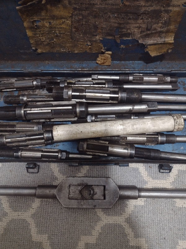

Рупа ће бити избушена а шта ћемо метути ведећемо😂
Само да знаш, ако су пиксне од тврдог материјала па се окалиле при варењу има да вратиш док ти очи не побеле. Ми смо пре неки дан исто муку мучили окалило се око вара, а вар на средини убили смо се вртећи рајборер.

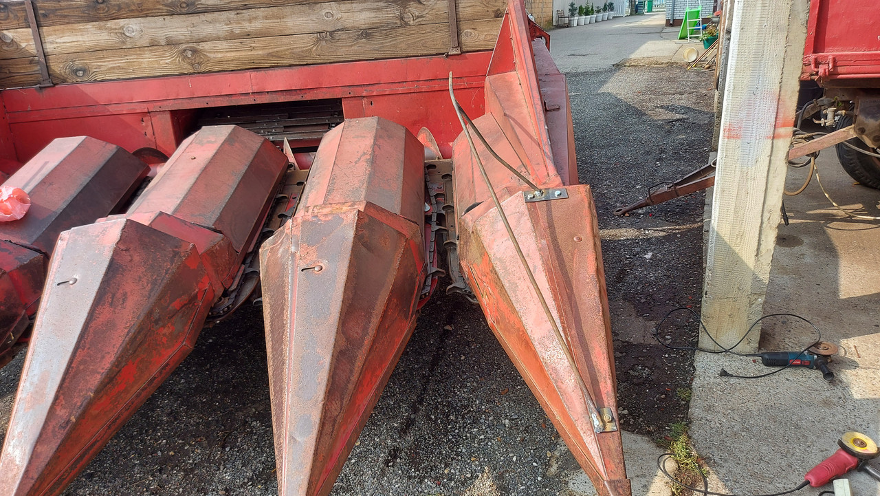

Ne odvaja nam dovoljno lamela na Z 142 , teško se ubacuje .Da li može da se reši spolja na poluge ili moramo štelovati žabice ?
Kako naštelovati žabice ,pošto verovatno moraju one da se šteluju .Jednom smo radili ali sam zaboravio.

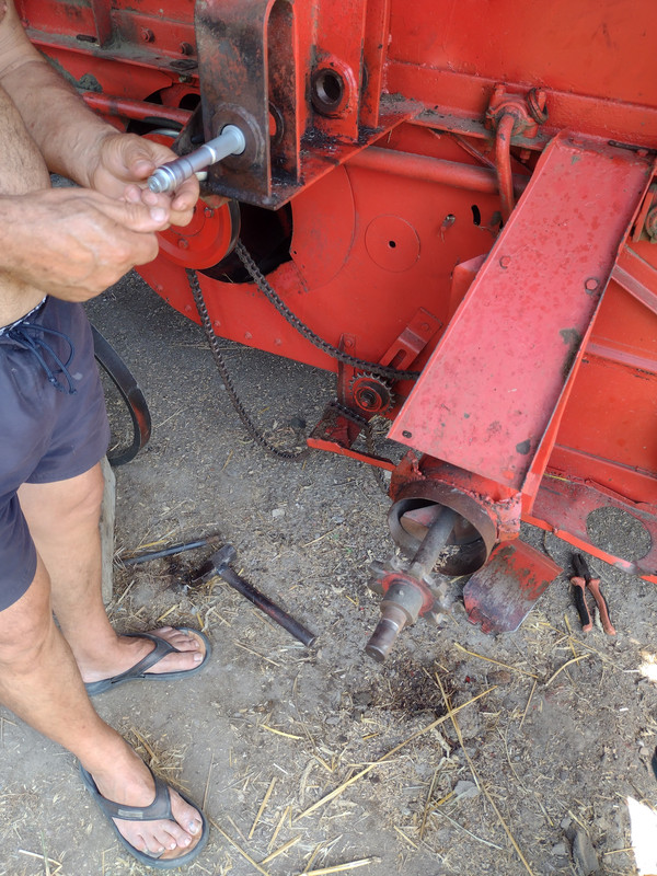

Zar nije to uy206 ?,to je onaj sa prstenom osiguracem ?.Taj isti lezaj je po celom kombajnu maltene,bar je tako na 142.
Uzmi neke u srednjoj ceni i promeni preventivno sve te lezajeve ako je isto kao i na 142,jer lako moze biti da imas jos negde neki los lezaj ili pred kraj njegovog rada,bolje to sad odradi nego u njivi da crkne.Osovina vetra je tu najkriticnija,po meni,kad se tako raspadne lezaj zna i da baci varnicu i ne daj boze u psenici ,lako se zapali njiva ....Na 142 mislim da je 12 tih lezaja pod nekim opterecenjem i nije tesko promeniti ih preventivno na nekih 200 hektara,moze i vise ako su bolji lezajevi,ne cekati da crkne neki u njivi.
