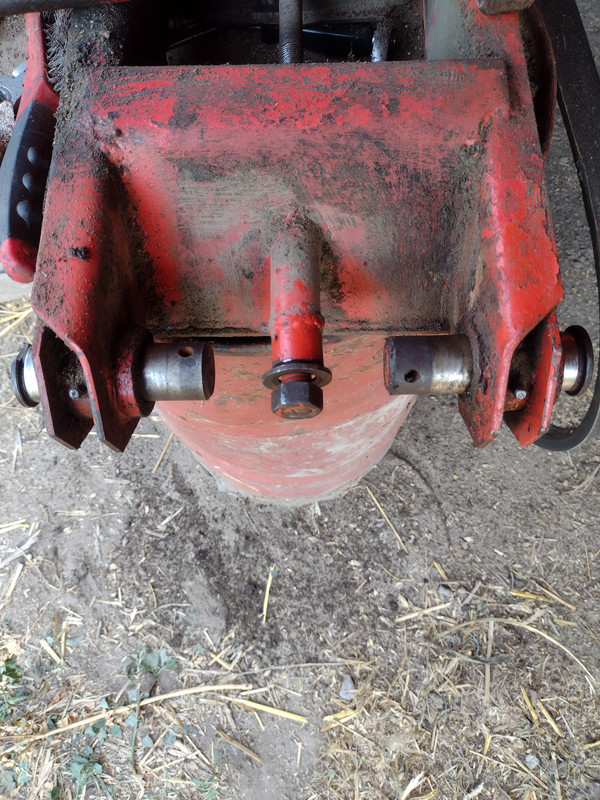

Почео у Житу да се чује завршена сезона варијатор однет да се одради али овде сам добио луфт није страшно али луфт гадно се чује не волим тако да терам...шта ми је чинити да ово решим рајбовање,сечење варење сваки савет је добродошао...
