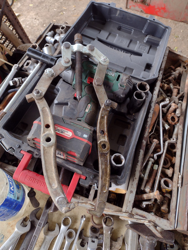

Mi smo u obicnu plocu napravili 4 rupe za ta kucista u kucistima urezali navoj, a na istu plocu jos tri rupe za sajbu iza siroke na biteru… u sredinu maticu sa sitnim navojem kao i ovde na slici…
Tako je. To je još bolja varijanta, počeo sam skupljati materijal da zamenim tu gornju ploču sa drugom koja ima više rupa međutim nisam odradio. Ostalo je ovako.
Kolika debljina ploče bi minimalno tu trebala, ja imam jednu od rashodovanog pluga starog oltovog mislim da je 18mm pa bi nju iskoristio ako je dovoljna.
Ja to uvek brenerom autogenim izduvam i tako desetine puta i ne vidim potrebu za izmisljanjem alata

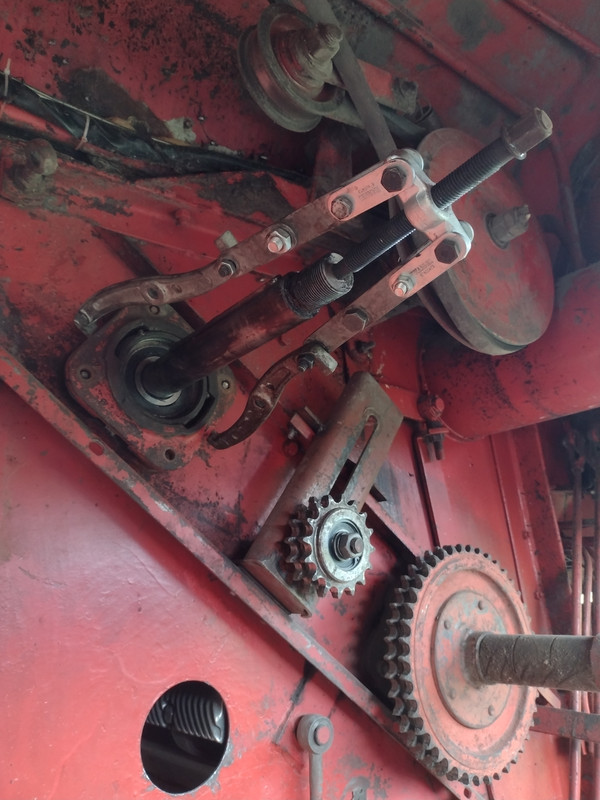

Remenicu vetra ako zapekne ugrejem pa voda
Ako nista razbijem je
Послато са M2006C3MII помоћу Тапатока
Мора се човек сналазити у ова смутна времена...тера све на ланац тако да ми ова Мазалица и не треба.
Pa ako sam dobro razumeo @lovac luka ti je i odgovorio za remenicu iza široke remenice bitera tj.remenicu vetra.Ovo naravno ako pod šajba podrazumevaš remenicu :unsure: .
Šajbna tj remenica iza široke remenice koja nneće da siđe rukom ili radapcigerom-svlakačem, kad je zagreješ (one tvrdoglave moraš doooobro zagrejati-na crveno) i ohladiš, silazi ko hebem ti.
