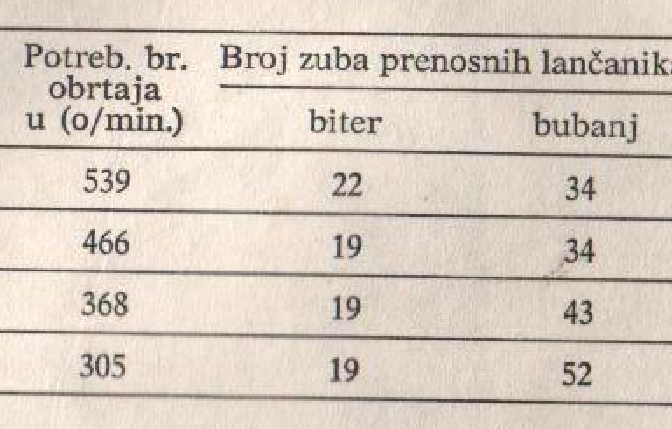

Koji odnos lančanika bi mi trebao da dobijem 600 obrtaja bubnja, da bih radio soju kako treba? Trenutno imam 400 obrtaja, 51 lančanik je na bubnju, a 19 zuba na pogonu.
Evo u istom momentu I baća kiraj okačio sliku... Sad kukuruz radim sa 19-52 I ima oko 360 obrtaja... Ili me Sajla na obrtaljki laže, ili ko što I sumnjam da mi je pumpa malo "odršafljena" pa motor ima veće obrtaje...
