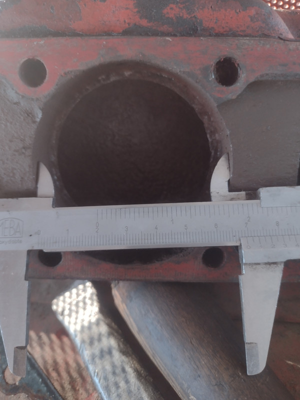

Делује ми порозно кућиште за термостат шта мислите,и не контам шта га држи у кућишту?
