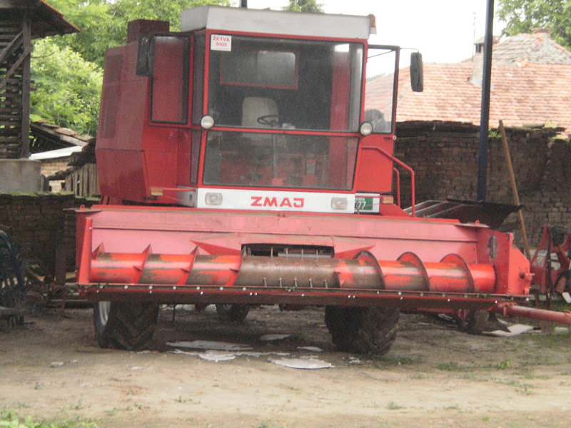

Eto vidite.Mnogo jednostavnije nego da se diže rezervoar gore,ajde u redu čovek je rešio problem tako ali kada treba da se tankuje nafta onda jedan sam ne može nikako da obavi taj posao što je malo ne zgodno.
MOze da obavi,samo to kosta 20 e..kupis pumpu koja se kaci na busalicu,crevo u bure,drugo crevo u rezorvoar i resen problem(samo je lakse sa ac pumpom). Jos malo pa je sredjen:veseljak::
ima više načina da se reši problem bez dizanja rezervara
video sam kod jednog takođe gore rezervar ali u njemu je bila voda,motor mu se grejao pa on ajd da poveća zapreminu rashladne tečnosti za 200L

Kombajn je kupljen sa dignutim rezervoarom, a sipanje nafte mi ne predstavlja problem jer imam elektricnu pumpu za sipanje goriva.:osmeh:

Današnja zanimacija,čišćenje rezervoara goriva.Unutra nije bilo strašno,falio je samo popa s bradom.Nismo ga namestili gore već smo ga vratili na njegovo mesto gde je i bio_Ostaje još samo da se prepakuje AC pumpa i to je to što se tiče sistema goriva.
