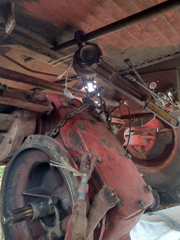

Matori je kostur vetra na Z141 menjao sam pre ohoho godina.Preko zime polako i uradilo se.Ja sam tada bio litl deran i nisam još progutao magnet, to je došlo tek kasnije pa nisam učestvovao u poduhvatu.
Na Z150-191 to je urađeno drugačije, nema šta da strada niti da se menja dokle god je kombajn u fukciji.
Ako ćeš samo da ga remontuješ ne mora skroz dole.Otkačiš ga nazad od nosača, spustiš dole, skineš poklopac, zvono i radiš k'o čovek.
Полако може али боље је да има још један бар.
Zato sve te poslove vece radim preko zime,polako,bez zamora,radis kolko hoces,tvoj tempo odredjujes.Tu su dizalice,masine za podizanje,pomeranje,nema zamora velikog,a covek svejedno treba da se krece uvek,dok god moze nesto da radi ,dobro je.
