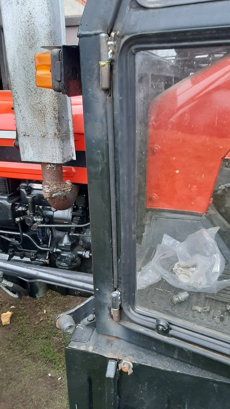

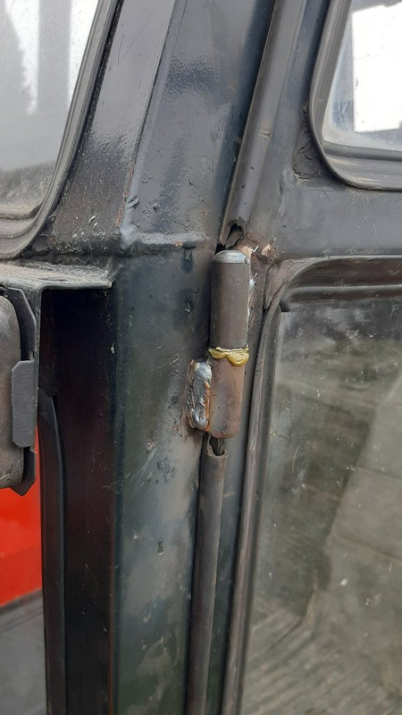

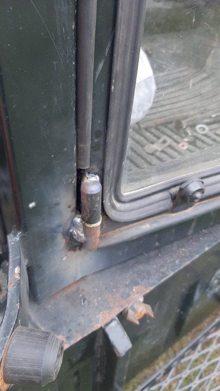

Berovatno u potpunosti odgovaraju sarke tj vrata mogu samo da se nakace?
Pogledaj na tom sajtu milsim da imaju da se uzmu šarke i da se prerade vrata , da se otvara taj gornji deo.Provericu sutra kako izgleda na traktoru.
Smislio sam bolju ideju.
Zavaricu jednu maticu na vrata a drugu maticu na sasiju. I samo tu udenem neku armaturu 4-5-6mm koja je na krajevima savijena da upadne u maticu. I eto resenja. Vrata nisu otvorena a ima ventilacije.
Bitno je da nisu otvorena u radu po neravnom pošto su dosta masivna i nekako se bojim da bi šarke popucale.Na mom 7211 je ta češka kabina,kada je otvoreno to bočno staklo na vratima uvek strepim da će neko zalupiti vrata i razbiti staklo,ne kontaju ljudi da se vrata lako zatvaraju kao na autu.
Jedino u berbi kukuruza beračem ponekad držim otvorena leva vrata pošto se ide sporije...
