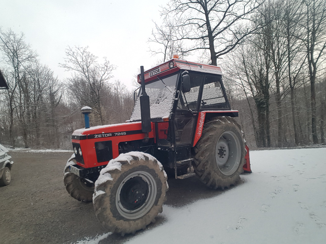

Ja sam, kada je sredjivanje traktora u pitanju, strpljiv kao kisela voda :D pa sam prvih dana odmah kupio stanglu tj zadnji vucnik, kao i prednji nosac tegova i jedan lim ispod volana. To me je iznelo 200e. Prodaje polovne delove za ovaj tip traktora jedan iz Sente.
Ugradjen je i hidraulicni volan, sredjena kompletna instalacija i sad se radi na jos nekim sitnicama oko grejanja i jos malo oko struje.
Pre dan, dva su stigli jos neki delovi...ventilator kabine grejanja, automat sijalica u kabini, automat vazduha koji se kaci na bure kompresora, brisac, creva promenjena, pustena voda u kabinu, nova hella rotacija, usaglasena je prikolica sa strujom traktora.... puno nekih sitnica koje traze vreme.
Ono sto mi fali, to je mehanizam podizanja zadnjeg stakla. Tu je taj neki nosac, opruga itd. To nemam. Nesto moram smisliti jer nisam video da ima da se kupi.
Ako je neko to napravio sa amortizerom, valjalo bi mi slikati.
