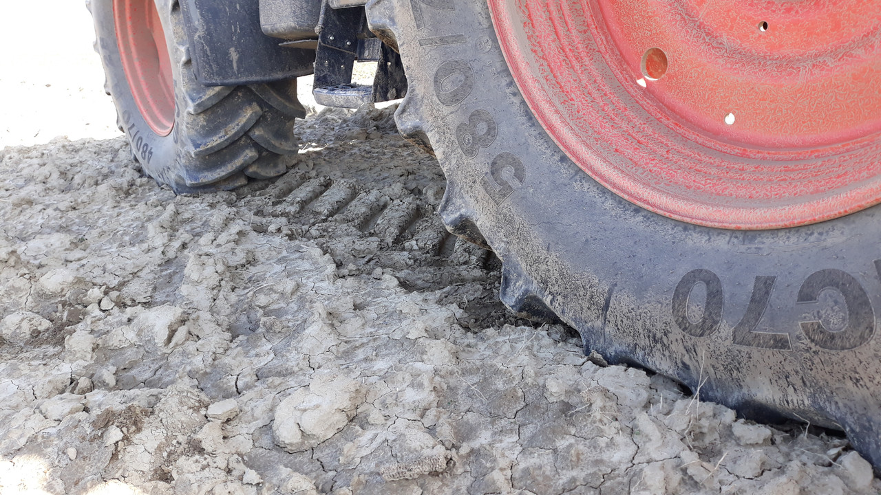

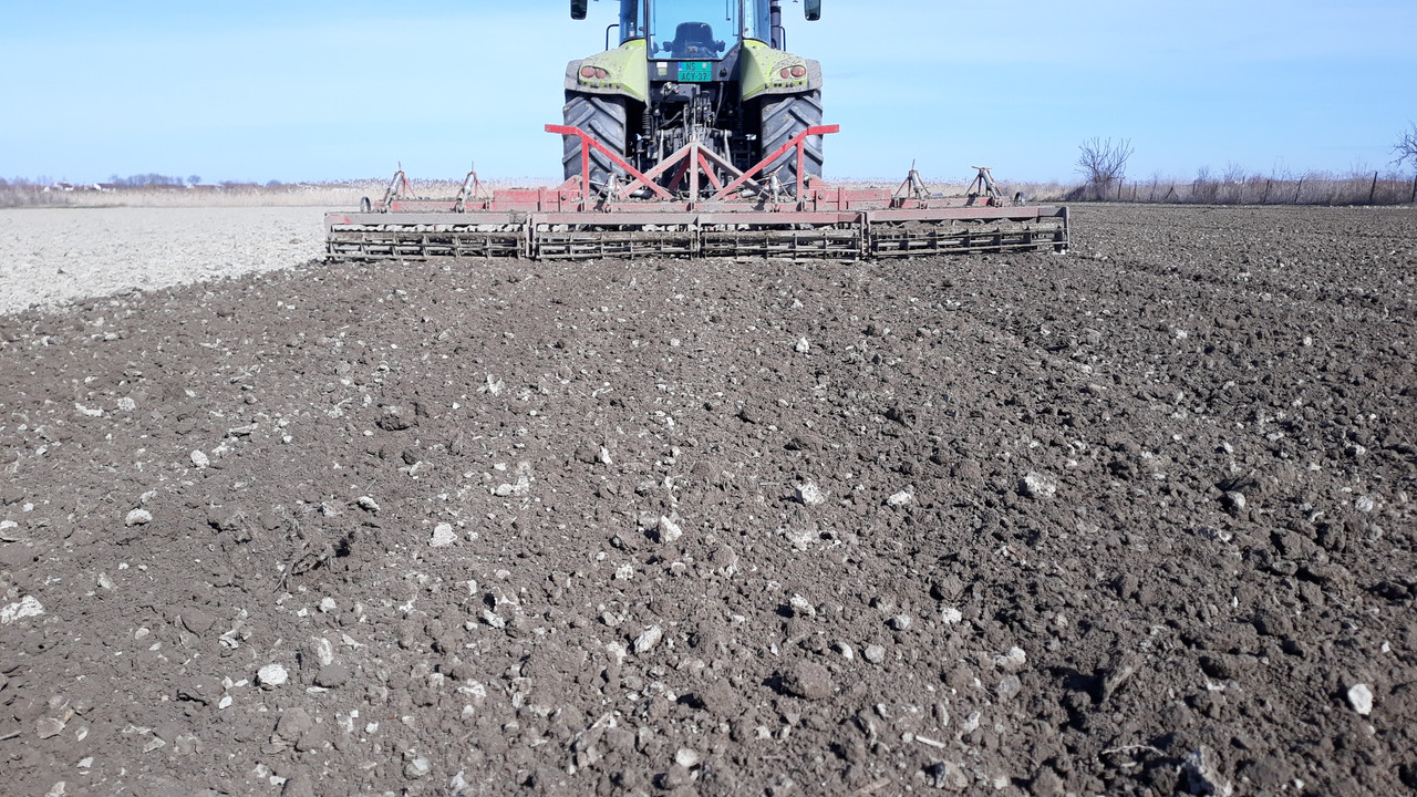

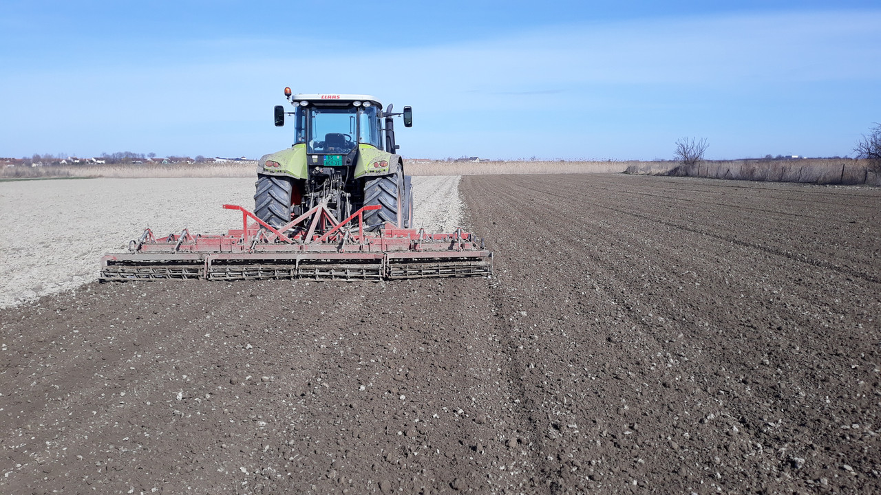

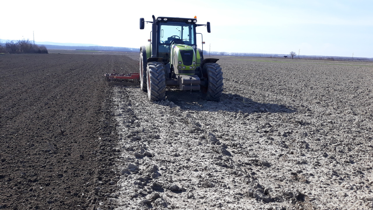

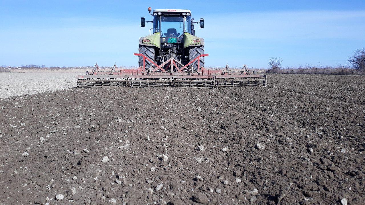

Evo ovo su slike sve od 29.02.2020. sa iste njive. Vidi se lepo koliko točkovi upadaju, ali ako malo bolje pogledate nazire se malo trag točkova iza setvospremača i to je zato što je radna dubina minimalna. Ali opet ima grudvica jer vadi setvospremač. Sa drljačom ću moći da idem malo dublje i ne bi trebalo da vadi te gudve napolje kao spremač...
U šlicovanim rupama radim. Na težim zemljama oslonim na rotore i na toplink, a na peskovima tako hoće da tonu rotori. Onda moram da skraćujem toplink i uključujem EHR. Ovo je stari tip satexa gde su rotori blizu s opuga a i izmedju rotora je mala razdaljina i to sve pospešuje da rotori utonu i počne da gura zemlju. Radio sam sa mindjušarevim regentom terastar i non stop je bio na rotorima bez zagušivanja. Nadam se da će tako biti sa drljačom...

Ovakvo oranje odnosno slozene brazde nismo mogli ni sanjati proslog proleca.
Setvospremac moze izravnati i grubo oranje ali tesko pri dubini od 5-6 cm a da ne ostaju tragovi iza.
@Matic
Sin @deni89 mi non stop govori da kupimo jos jedan par zadnjih guma i da teramo sa duplim tockovima ali ja sve nesto odugovlacim iako znam da bi to bio dobar posao.

Milsis da vozis drljacu na rotore ili da nece biti gusenja rotora?
Pa i jedno i drugo. Probaću da je oslonim na rotore, što i preporučuju, pa ćemo videti da li će gurati zemlju...
