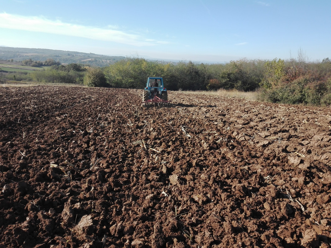

Ja sam to isto planirao za petak ili subotu, zakačio sam popodne spremač - treba rotor sutra da uradim. Hteo sam samo razore i uvratine da poravnam. Ostatak oranja je prilično ravan i složen tako da tu ne vidim neku potrebu da prelazim.
I mene čudi da ide ovako.Prošli put sam išao spremačem u jesen 2017, na 5.5 k.j slomio 4 S opruge i zdravo đaci, batalio posao.Lepo se uzoralo pa verovatno zbog toga i može da se radi, nije se iscepalo kao što ume ali videću kako će ići na onoj tvrdoj i iskaišanoj zemlji.
Ne moze,takva je zemlja. Prosle godine sam pred novu godinu poravnao spremacem one njive koje sam podrivao pocetkom oktobra,oranja su mogla samo tanjoracom

Ja sam preorao strnjište. I razmišljao se sta da radim. Da li da ostavim ili da istanjiram. Poslao sam nekoliko snimaka članu Darko Dren i on mi rekao da ne diram ništa, nema potrebe sve će to vreme da uradi. I dao mi savet da kad bude (ako bude) suvo u februaru udjem sa setvospremačem i uradim jedan prohod. Kasnije pred setvu drugi prohod i setva. Hvala njemu što me rešio dileme. Inače drugi dan po oranju je izgledalo malo džombasto i sijalo se ali već posle nedelju dana je to sasvim prihvatljivo. Malo se prosušilo, pa posle pala kišica 5l, pa opet prosušilo i to sad već igleda sasvim drugačije. Čak i uvratine koje su bile baš vlažne i ugažene dok sam orao pa je bilo svega. Ali vidim da i one se polako rasturaju. Eto poslušaću Darka i ne diram do prve prilike u februaru koja mi se bude ukazala.
Cilj zatvaranja brazde sada je da se sacuva vlaga i da bude sto manje prohoda u prolece.Ako u prolece cackas svaki cas a nepadne kisa pre setve tesko da ce biti vlage.Zavisi i od zemljista.Neko bi se skamenilo do proleca
Nikola nije ovo baš praškasta zemlja kao kod mnogih od vas. Ipak je ovo preoravanje i već počinje da se rasipa. Ja znam da je poenta zatvaranja brazde sad u ovo vreme da se vlaga sačuva u donjim slojevima. Probaću da ovako ostavim pa kako bude izgledalo u januaru ili februaru onda ću odlučiti šta i kako. Ako to bude dobro usitnjeno u iole suvo ja ču uraditi jedan prohod spremačem. Ove godine sam isto to uradio ali mnogo kasno - krajem marta. I bilo je vlažnije dole pa nisam hteo da idem dublje ali nije se baš uradilo kako treba. I to nije bilo preorano kao sad. Sve se slažem s tobom i sve je ovo što pišemo različito od zemlje do zemlje. Negde može negde ne. Nadam se da ću ovako kako sam napisao uspeti da za proleće spremim adekvatno za setvu. Hvala i tebi na savetu. Dragoceno je u svakom smislu.
