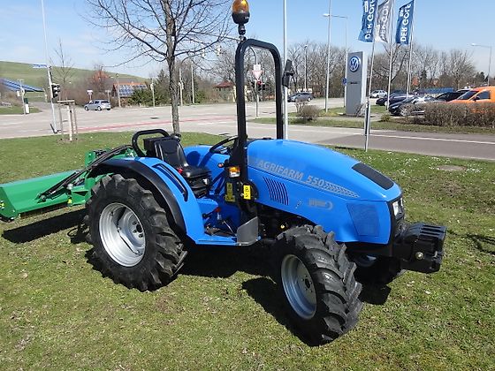

sa kabinom 1400kg +100 tegovi sta mislite da li ce vuci atomizer 1500l,mulcer 160
Ja sam kupio ovaj traktor Agrifarm 550 so 51.7ks sa kabinom, Sa nega sam kupio mulcer RINIERI 165 i odlicno radi bez nikakve probleme i nosen atomizer agromehanika ali uste nisam ga ukjucio.Inaku traktor je mnogu ekonomican.Za sada je odlican ma da imam mnogu malo radni sati.

Evo link na koi moze da se vidi karekteristika za ovaj traktor: http://www.agroteh.si/si/850/Agrifarm.aspx
Karekteristiki Agrifarm 550 4x4
-Motor Perkis 404D-22 Euro 3
-38KW/51.7KS
-Obrtai u min 3000
-Broj na cilindri 4
-2199 m3
-140@1800
-menjac mehanicki sinhroni 12+12(napred nazad)
-Diferencijal je mehanicki
-Kardan 540/1000
-Hidraulika;mehanicka;;;izvod na hidraulika 28l;; podizna sila1100 kgr
-Volan hidraulicki
-tezina1410 bez kabina 1600 so kabina
