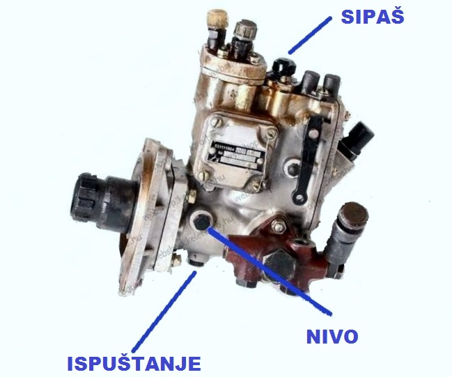

Na PVP otvori onaj donji šraf gde se ispušta "sadržaj" pumpe, sacekaj da se iscedi, pa nalij nanovo na taj gornji šraf (sa rupicom) gde ti izbacuje, 0.3 litre SAE30 ulja...Kao i novonastali problem sa pumpom - pri gasu od preko 1600 obrtaja, gorivo lije iz pumpe (preko onog gornjeg šrafa sa rupicom), tako da će ove jeseni/zime i pumpa na remont...

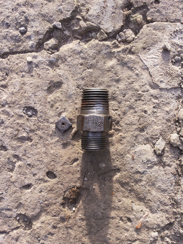

ovaj limčić sa leve strane se ubaci u taj holender?
Znači ima i da se kupi gotovo - to mi kaži, nevešt sam oko mehanikeMa nije skupa taj holender- prigušnica, kupiš , namontiraš i teraj...
Ja sam je rastavljao zbog rupice, hteo da smanjim, bila je 2 mm, sada je 1.5mm....
Što se pumpe tiče, svaka posle određenog vremena probije, i izbaci sadržaj , naftu-ulje na taj odušak...
Fora je u tome, ako ti često to radi, tipa, jednom mesečno, PVP je za remont !!!!
Ako je taj period duži, tipa jednom do 2 puta godišnje, ponavljam, ispustiš, naliješ ponovo 3 decilitra SAE30 ulja i teraj dalje....
Za vikend sve urađeno po uputstvu, holender mi je stigao sa rupicom od 3mm, sada spušta normalno (mada priznajem, ne bi bilo loše ni sporije da spušta), iz pumpe izbačen gotovo čist dizel i sipano ulje (dokle će, videćemo)...danas otišao na njivu, povaljao dva i po puta jutro zemlje, i vratio se nazad - potrošnja dizela, sve uz slinjenje na pumpi tamo di je poluga gasa, čitave 3l.Ma nije skupa taj holender- prigušnica, kupiš , namontiraš i teraj...

Dovoljno je sipati 1 decilitar ulja u pumpu to je taman do nivoa otvora sa strane pumpe. 3 decilitra je mnogo .Za vikend sve urađeno po uputstvu, holender mi je stigao sa rupicom od 3mm, sada spušta normalno (mada priznajem, ne bi bilo loše ni sporije da spušta), iz pumpe izbačen gotovo čist dizel i sipano ulje (dokle će, videćemo)...danas otišao na njivu, povaljao dva i po puta jutro zemlje, i vratio se nazad - potrošnja dizela, sve uz slinjenje na pumpi tamo di je poluga gasa, čitave 3l.doduše, koristim onaj NISov aditiv, diesel lub, ne znam da li to smanjuje potrošnju eventualno....
Sipao sam 3 - štetiti joj valjda neće....Dovoljno je sipati 1 decilitar ulja u pumpu to je taman do nivoa otvora sa strane pumpe. 3 decilitra je mnogo .
