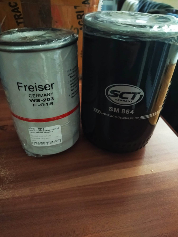

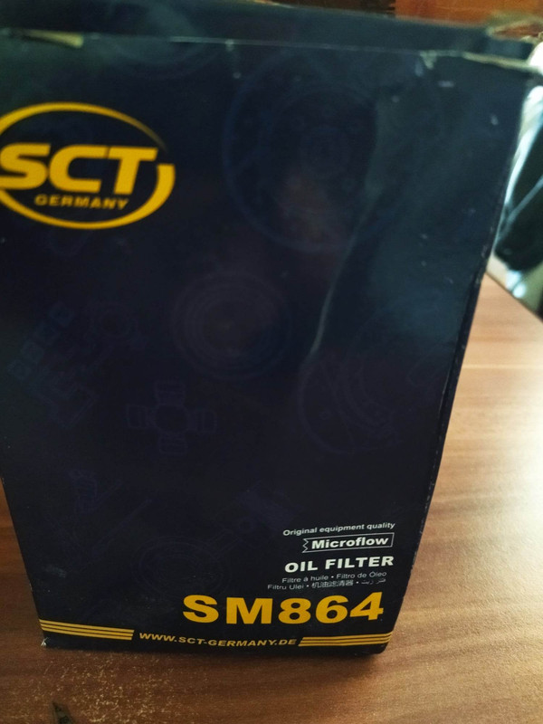

Узео за Торпеда у КНД јел их користио неко кажу да су германи:)
Ја сам исто користио фрад па после кинеза унифлукс сад сам узео ове мада исто ценовно гледано чисто сумњам да су немачки.
