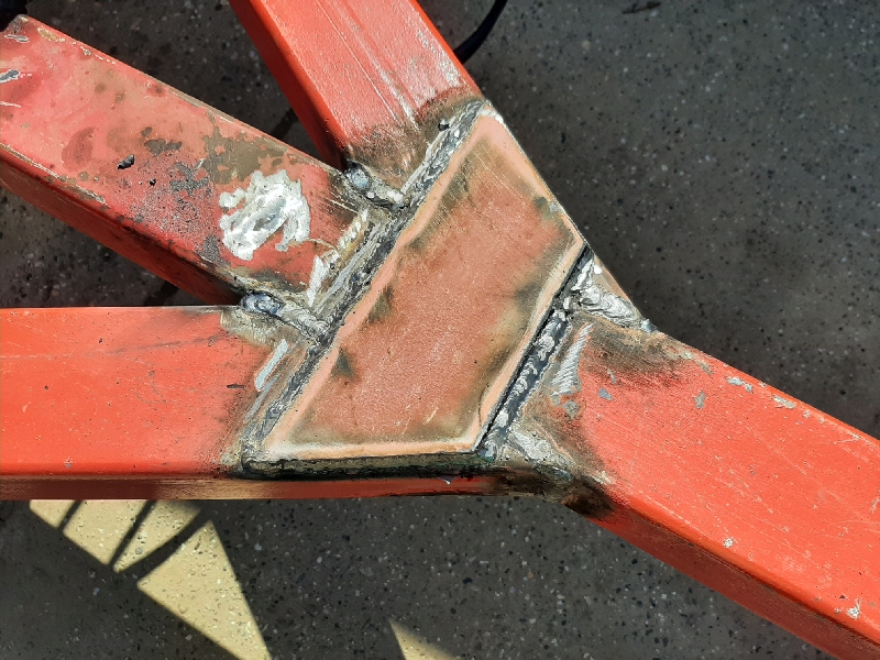

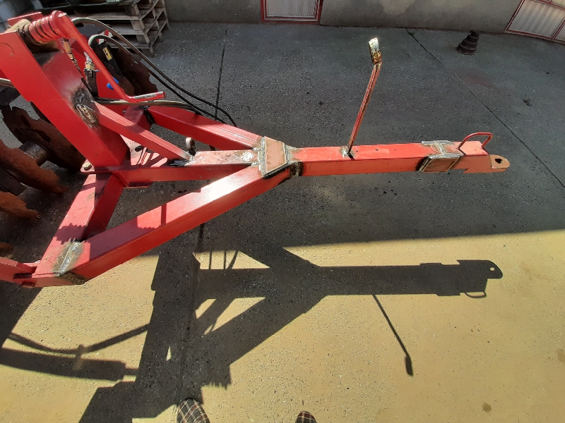

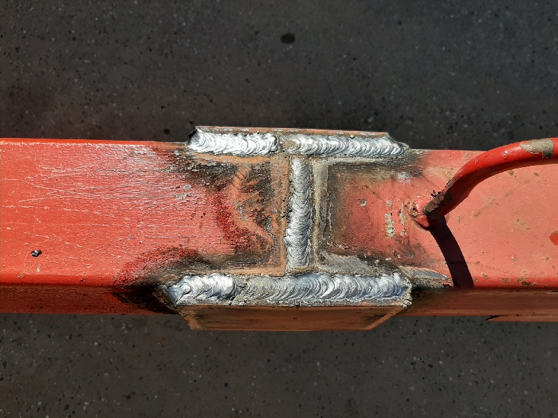

Pre neki dan sam produžio rudu za tanjirači za 80cm, ojačao na par mesta, Čenejska 28 diskova, vučem je sa 1221 i skače zamnom, sad cemo da vidimo da li sam nešto dobio... Probao sam i sporije da vozim ne vredi... Za par dana proba, ako nisam ništa dobio ide na prodaju... Sa Torpedom 90 mi se to nije dešavalo.... Javljam rezultate operacije. Moram malo ofarbati varove...
A jel si napunio ram sa uljem? Ovaj u ceneju umesto livenih tuljaka stavlja cevi ali imas na ramu rupe za punjeje rama
Ja moju ferocoop napunio sa
200l. prepradjenog ulja
Da sam je napunio sa 200 litara ulja, mislim da bi je doneo telehenderom sa njive... Sad cu je verovatno napuniti... Malo je ojačana pa ce valjda izdržati.
Ova je od cevi 150x150 poluteska ima je oko 1700kg plus 200l ulja preradjenog
Ja sam moju Consum napunio uljem,nista u radu nisam dobio,samo traktor vise skace. Kanda cu ispustiti to ulje i ostaviti po 5 L da podmazuje cevi.

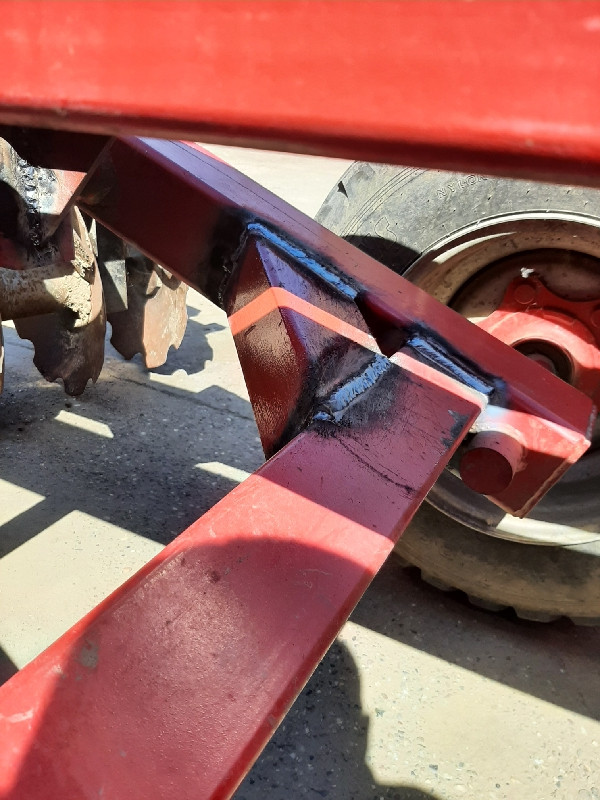

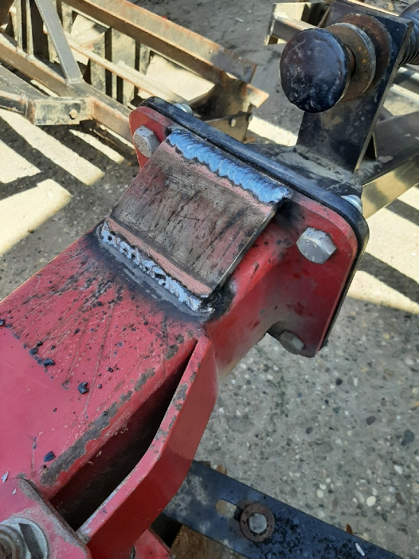

Jeste pucala kod točkova, ako nadjem sliku staviću. Mislim da njoj nije problem rad u njivi, nego put do njive, a to je pukotine su počele kad sam stavio rotore, do tad je sve bilo ok... Jako su teški rotori, i prave veliku vagu, dugačka je... po meni
Ako moze da pomogne , iz iskustva , obicno nesto skace bilo ttaktor, bilo prikljucak , ako nije dobar raspored tezine . Ako je prednji dio tezi od zadnjeg.
