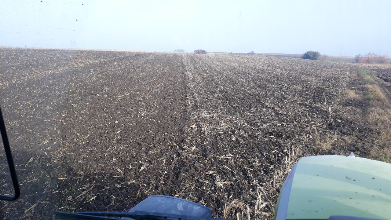

Juče sam tokom setve baš gledao i pratio situaciju.Tanjirao je jedan sa kratkom tanjiračom, valjak skroz podignut i malo, malo staje, diže i vraća u rikverc, guši.Drugar je tanjirao sa OLt Tarom i to je išlo sasvim lepo ceo dan bez problema.
Јесу л' ове "кратке" толерантније на загушивање у овим условима од класичних, са дисковима у батерији?
Ja zadnja dva dana radim sa kratkom tanjiracom ne gusi zemlja uopste ali jaka kukuruzovina se nakupi i onda pocinje da gura masu. Mora da se vratis malo unazad.
Jedno zapazanje kod njih, ako vozis od 5 do 7km u kukuruzovinu a vlazno zemljiste manje gusi a ako teras kao kada je suvo 10 do 12 onda je seks.
Opet moja je sa manjim klirensom i blizim redovima diska one malo profesionalnije idu bez tih problema.

Probao kratkom sojiste i neide . Zemlja ljepljiva ,jedno vrijeme ide dobro a onda se komadi sojine slame vataju na ostricu tanjira zajedno sa zemljom jer ih tanjiraca nemoze presjeci pa kad se nagomilaju tanjiraca nece u zemlju od te armature.
