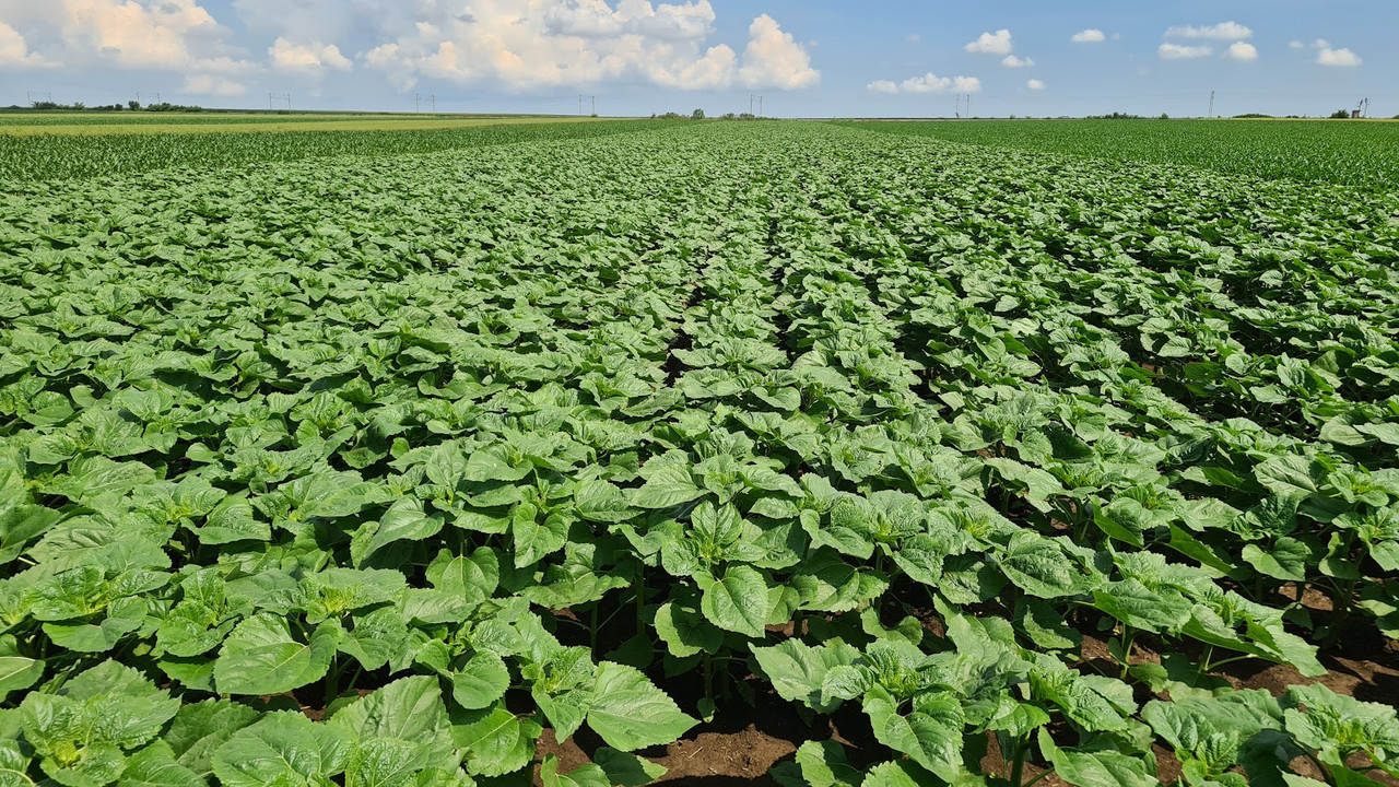

Suncokret 2023
Ns H8005
Levo ns H8005
desno pionir Le99
isti dan sejano.....
U sredu sam prskao vibalom, danas odem da vidim, a suncokret se zakovrno, listovi se uvili prema zemlji...
I od ta sva reda nema nista. Opstace nece se osusiti ali u zetvi neces imati dve kante suncokreta. Ostavi ih pa na kraju ovrsi samo njih dve i videces.
10 реди је носило и оштећено видим по њему да је дикамба има скврчених листова
Prosle godine isto tako dikamba komsija prskao do 12 reda mu nosio mestimicno, nista nije bilo, prve brazde se osusile skroz ove sto nisu ostale su kao ali nista nije bilo u bunker curi zrno po zrno.
Sve je skroz identično rađeno, samo je seme drugačije. Ns hibrid stablo je debljine kao viršla sa krupnim listovima dok pionir stablo je kao cigareta tanko a listovi sitni....

Kako se dogovorite za te oprskane redove, kome to prijavljujete. Ja imam jednog par puta je vec mi pravio stetu a stalno se pravi blesav.
Имам и ја, између 6 и 9 редова опрскано а кад сам му реко каже да није прскао а има трагове. После каже јесам али пре ницања а тада је мој сунцокрет већ изникао. На крају каже неће бити проблема, видеће шта и како. То је било пре 5 дана и ништа се не дешава.
Него, имам намеру да пређем тај сунцокрет неком прехраном (пре 5 дана је био сав сквчен али ајде бар мало да му помогнем). Највероватније ћу ићи са мегафолом.

Ja sam prskao dva puta palamidu, obišao sam danas njivu posle 4 dana od tretmana. Palamida je dobila, na suncokretu nisam primetio nikakvu reakciju
