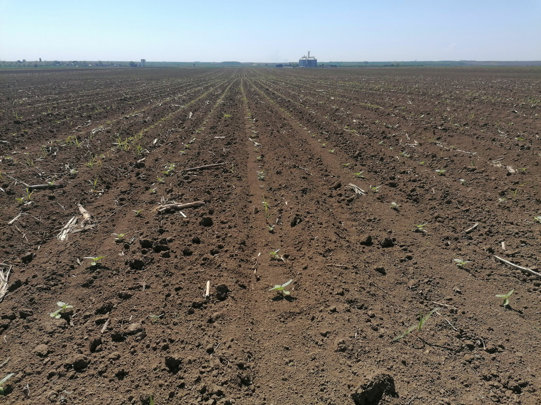

Neoma mi je nikla odlično, LG50.635 u dve parcele je dobar, ali ovih par je loše. Najlošija mi je parcela od 1.5 ha gde je sklop oko 37.000 biljaka. Vlage je imalo sasvim dovoljno za nicanje. Ima koji je krenuo i nešto ga je u zemlji pojelo. Ima koji je iznikao i stao, i pocrneo. Ima koji je istrulio, crno unutar semenke...
Postaviću posle slike.
