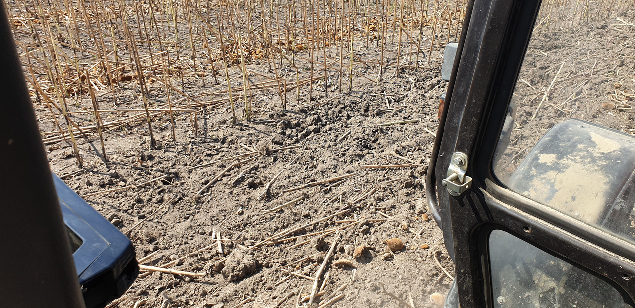

Ne izbacujemo,ali tanjiraca trosi naftu,ja licno moram preci bar 3 puta suncokretista da bi mogao sejati psenicu kako treba,sa ovom seckom bi bio dovoljan jedan prohod mozda.
Valjak je 3m širina.Imamo ga nekoliko godina.Do sada je uradio oko 750kj suncokretišta,vide se na noževima mesta gde je naišao na ciglu ili kamen ali ništa strašno.Imam utisak da mogu da urade bar jos dva puta toliko.
