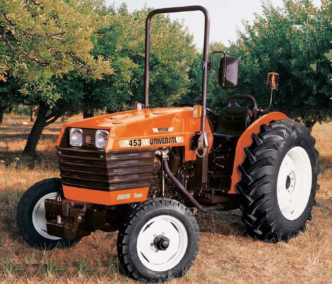

Na koju rupu staviti topling,ako su rupe na traktoru,na plugu samo jedna.Traktor Utb 445.
Jel isto kao i da su rupe na plugu?
jel 445 uopste ima plivajucu (finu) hidrauliku? jer znam za jednog u selu univerzala nije 445, ne mogu se sjetit oznake koji nema plivajucu uopste. mora sa tockom da ore.
latest
ovakva je limarija, oko 50ks. tako kaze vlasnik. ovakav 100% nema plivajucu.
ako nema finu kacas na gornju rupu na plugu a za traktor ne znam da ti kazem. a mozes da ores kad svaki sek ili koliko vec(zavisnosti od ispravnosti i nepropustivosti hidraulike) da cimas rucicu hidraulike. gledo sam ja poznanika samo cima ka gore rucicu razvodnika da plug ne ide u dubinu. kad ores preko 20ak hektara to je nemoguce za izdrzat nego montiras tocak ko sto si i ti uradio tako da ne moze bez njega. drugo je patit se i cimat svaki sek.
nisam te u potpunosti razumio ali je tocak nazad na imt 756 i universal sa slike. tako je bar sklopljeno kod njega. e sad dal tako treba to ti ne bih znao rec.
Pa to je kolega pomenuo u vezi traktora koji nema uopšte regulisanu hidrauliku , a u tom slučaju meni nije logično da točak skroz nazad može pomoći . Kad se pojave neravnine na terenu , hidraulika ne koriguje , onda točak ako je nazad drži konstantnu dubinu zadnje brazde ali ostale , pogotovo prva propadaju i izlaze tj prate kretanje traktora po neravninama . U slučaju kad bi točak bio bliže sredine cijeli plug bi bolje kopirao teren . Dakle ako hidraulika ne koriguje visinu poluga sa obzirom na teren tj opterećenje onda će poluge sa terenom ići dublje ili pliće džaba što je točak nazad . Zato sam to rekao.
Da, to kod mene u ravnici ne igra ulogu, zato niko ni ne premešta točak, svima koji oru sa točkom je točak nazad....
I u ravnici ima neravnina , npr kad izlaziš na put ili neravne ovratine , ili ako se kombajniralo po mokrom pa ostali kolotrazi , ili nemora ni biti neravno nego se naidje na zbijeni dio zemlje itd, šta zadržava prednji dio pluga da ne potone ili iskoči ako nema regulacije hidraulike.
Kolega, na mojem 5106 je fini hidraulik namjerno iskljucen i radi samo grubi. Tocak je skroz iza na plugu gdje i treba biti. Ako je tocak na kraju pluga, pola tezine pluga nose poluge na traktoru (sprega gornje poluge i podiznih poluga, ne fini hidraulik) a pola tezine ide na tocak. Tocak u biti samo stabilizira plug u ovom slucaju dok ga sprega poluga odrzava.
Kad je tocak na sredini pluga, velika tezina je na samom tocku i nema oslanjanja pluga o traktor kao kad je tocak nazad i tu fini hidraulik MORA odradjivati jer nema prenosa tezine na traktor skoro nikakve.
Tacak iza ima puno vise smisla nego na sredini a da ne spominjem naprijed kao sto je kod ovih premicnih plugova (Leskovacki, OLT PTO i slicni)...
